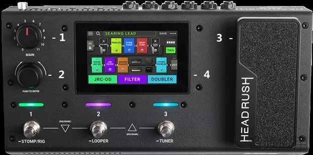

首先,让我们来看看硬件配置
MX5 面板
1 主音量控制旋钮(MAIN)
2 设置旋钮(ENCODER)360度无极旋转
3 A/B切换表情控制踏板
4 全色彩触控显示屏(4英寸)
#1号踩钉 STOMP/RIG(模式选择控制)
#2号踩钉 LOOPER (LOOPER模式控制)
#3号踩钉 TUNER(调音表模式控制)
主音量控制旋钮(MAIN)和设置控制旋钮(ENCODER)依旧延续的HeadRush系列的简洁,灵活操作风格设计理念,旋钮尺寸大小“拿捏”的恰到好处,让您“精准”掌握音量的大小,绝不会出现因为旋钮过小,导致的手滑现象
另外值得一提的是设置旋钮(ENCODER)的PUSH“确认”下压式设计和360度无极旋转调节,绝对是一大亮点,让您可以即简单,又迅速的进行效果器参数的调节和设置
MX5配备了3个紧凑、独立的RGB LED脚踏开关(踩钉),结实耐用且触控灵敏,轻轻一“点”即可完成使用操作。每个踩钉都可以根据您的个人喜好,自定义LED的颜色设置
一个小巧,轻便的A/B切换表情踏板(带可调节张力以及“脚尖”TOE开启、以及“四合一”模式、A/B踏板切换等),稍后我们会详细聊一下MX5的A/B表情踏板,这个“秘密武器”

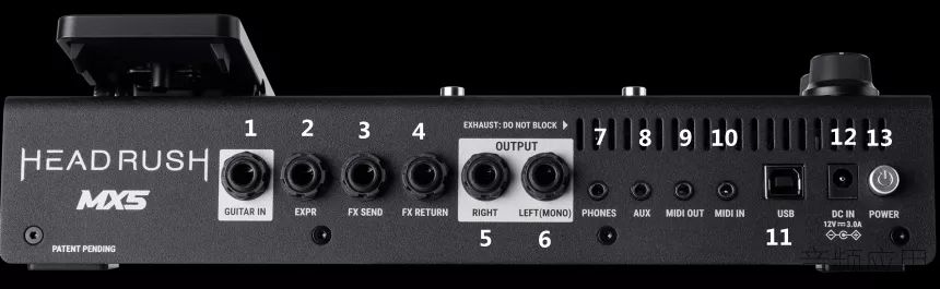

MX5 背板
1 乐器输入(6.35mm)插口
2 表情踏板外接控制器(6.35mm)插口
3 外接效果器发送(6.35mm)插口
4 外接效果器返回(6.35mm)插口
5 立体声音频输出插口(右 6.35mm)
6 立体声音频输出插口(左 6.35mm)
7 耳机插口(3.5mm)
8 外接音频输入插口(3.5mm)
9 MIDI输出插口(3.5mm)
10 MIDI输入插口(3.5mm)
11 USB插口
12 电源插口(12V 3A)
13 效果器总开关
后面板包括:1个1/4英寸(6.35MM)吉他输入接口、1对立体声1/4英寸(6.35mm)平衡输出、1/8英寸(3.5mm)辅助输入、1/8英寸(3.5mm)耳机输出、MIDI I/O和1个1/4英寸(6.35mm)立体声效果器回路,可用于集合外部效果器踏板,并将它们放置在MX5信号链中的任何位置,以及使MX5能够通过四线法,连接到传统的吉他和贝斯放大器音箱上
效果器连接四线法是什么?
这次MX5将耳机和AUX辅助输入都设计成1/8英寸(3.5mm)接口,可以说是非常“人性化、接地气”的设计改良,不但节约了后面板空间,您以后再需要戴耳机练习时,就可以告别那个偶尔接触不良,会立体声变单声道的“大转小”插头了
MIDI输入/输出也改成了1/8英寸(3.5mm)接口,当您需要使用这两个接口时,可以使用MX5随机附带的两个转接插头,进行连接和操作。个人认为,对于这两个即不常用又“不能没有”的MIDI输入/输出接口来说,此项设计完全是合理的
MX5还具有USB音频接口功能,可以把它当作声卡来使用,它可以用高达24位96Khz的工作室品质,进行录音和RE-AMP的录制,它丰富的接口配置,与HeadRush系列效果器里的两位“大哥大”级别的PedalBoard和GigBoard一样,都可以运用常规Loop连接方式,和四线法Loop连接方式,真的是专业级别设备的插口布局
