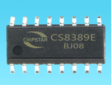

CS8389四种防破音可选,AB/D切换功能,4.8W立体声音频功放IC,ESOP16封装

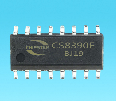

CS8390四种防破音可选,AB/D切换功能,6.6W立体声音频功放IC,ESOP16封装

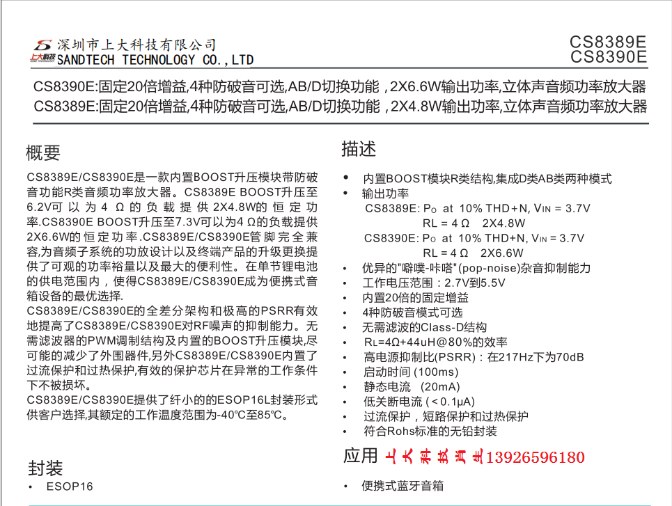

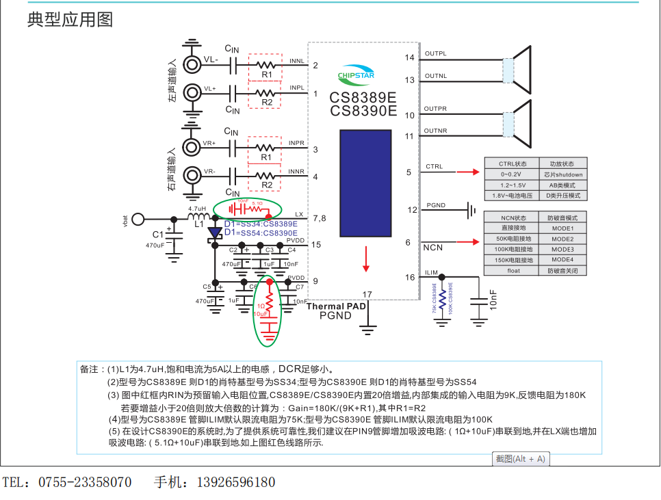

CS8389E是一款内置BOOST升压模块带防破音功能R类音频功率放大器。CS8389E BOOST升压至6.2V可以为4Ω的负载提供2X4.8W的恒定功率.为音频子系统的功放设计以及终端产品的升级更换提供了可观的功率裕量以及最大的便利性。在单节锂电池的供电范围内,使得CS8389E成为便携式音箱设备的最优选择。
CS8389E的全差分架构和极高的PSRR有效地提高了CS8389E对RF噪声的抑制能力。无需滤波器的PWM调制结构及内置的BOOST升压模块,尽可能的减少了外 围器件,另外CS8389E内置了过流保护和过热保护,有效的保护芯片在异常的工作条件下不被损坏。
CS8389E提供了纤小的的ESOP16L封装形式供客户选择,其额定的工作温度范围为-40℃至85℃。
CS8389内置BOOST模块R类结构,集成D类AB类两种模式。
