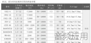

0 r) J2 _/ s6 F& V$ U# u  由于驻极体话筒的型号命名各厂家不统一,可谓各行其事,无规律可循。要想知道某一型号产品的性能和有关参数等,一般只能查看厂家说明书或相关的参数手册。业馀条件下,对于不同型号的驻极体话筒,只要体积和引脚数相同、灵敏度等参数相近,一般均可以直接代换使用。附表列出了部分常用驻极体话筒的主要参数,供参考。
% B; b! i1 w, z1 @4 X7 L9 D; e7 R
9 x. e; D2 a( {$ ?, U
