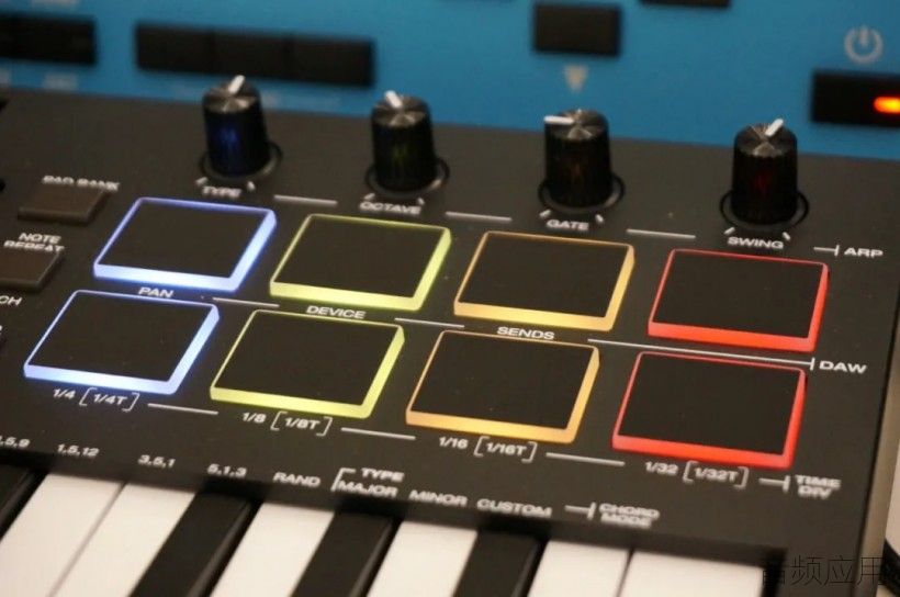

在DAW模式中,这些旋钮有多种功能,你可以通过按住SHIFT键,切换前三个打击垫来切换旋钮的功能。其中当PAN打击垫亮起时,旋钮控制的是每一条轨道的声像设置。当DEVICE打击垫亮起时,旋钮会自动与当前选中的装置(乐器/效果器)进行映射,当遇到有很多参数可供调节的装置时,可以通过按住SHIFT并再次点击DEVICE打击垫进行翻页。
而当SENDS打击垫亮起时,旋钮将控制对应轨道的发送量,默认情况下旋钮将会控制A发送量,但依旧可以像DEVICE一样,通过按住SHIFT并再次点击SENDS打击垫切换到B发送。

琶音器的自定义设置也挺全,按住SHIFT按钮,转动面板上的旋钮可以快速调整琶音的类型(TYPE)(上行、下行、随机等)、八度范围(OCTAVE)、音符长度(GATE)以及摇摆值(SWING)。除此之外还可以修改琶音的速率,在Mini上是通过按住SHIFT键的同时按下标记着TIME DIV的四个打击垫来修改的。

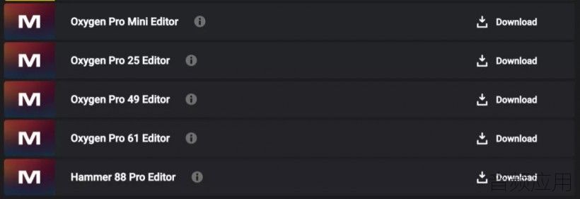

这种Old School方法在修改弯音轮、调制轮、推子及下方的按键、旋钮与打击垫时或许还能得心应手,但倘若你需要修改键盘分区(Oxygen Pro Mini没有)、触后(Oxygen Pro Mini也没有)等设置的话,我觉得还是下载对应的Preset Editor编辑软件比较优雅。但这个软件的下载方式有点隐晦,我也不知道为什么M-Audio要藏得这么深,可能是因为Big Sur系统下打开这个软件会一片空白?
要下载这个编辑软件,你需要打开M-Audio Software Manager的设置页面,勾选上其中的Show Advanced Software(显示高级工具)…我不太能理解,为什么对键盘配置至关重要的编辑器默认是隐藏起来的?勾选了上面的高级工具之后,退出设置页面,就能看到下载页面多了几个Editor编辑器。因为Oxygen Pro系列各个版本的面板布局不一样,所以M-Audio将编辑器按照具体的型号进行了区分。比如我手上的是Oxygen Pro Mini,那么我就应当下载安装Oxygen Pro Mini Editor进行编辑。
有了对应的Editor之后,编辑就不再需要在键盘上进行了,相较于在键盘上一个个慢慢选择编辑,使用编辑器的效率会高很多。只是目前编辑器还不支持Big Sur系统,所以使用Big Sur系统的Mac用户需要等待后续的更新适配。
