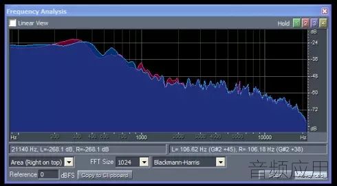

除此之外这声音简直是棒透了!在录音室里,我们把那些受干扰的片段剪掉,用剩余的部分来产生一个录音的频谱,如下所示:
而当我们对同一首歌也制作录音室的频谱时,两者的差异马上就显现出来了,然后,针对两个频谱的差异,我们使用一个64轨的数字均衡器来调整录音室的频谱,使其接近在开放空间所得的频谱,于是我们得到很大的进步!

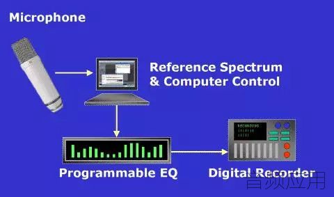

最后我更进一步:制作了一个计算机程序以及一些电子装置,用来在录音的同时把录音室频谱改变成室外频谱(或是任何参考频谱)的波形,这就好像是一个自动化的前置录音方法。
这方法的优点是:对于后来特定频率的增强或减弱有时会产生额外的噪音或奇怪的声音,所以强等化有时是需要的,而缺点是每首曲子必须录两次,一次在室外一次在录音室!而且这中间我不能换吉他或换弦。
录音室的配置大概是像以下所示:
皮了一下,应该是这个才对
所以不论用任何麦克风来录,即使在有驻波,重低音及其他讨厌东西的情况下。一部连接可程序均衡器的计算机能将录音的频谱变形成类似室外录音,甚至是在音乐到达数字录音器之前!这样的录音结果听起来十分自然且平衡。
最后我们把录音制作成母带,用一个高阶的器材(Lecixon 960L-S)加入少许的回声效果,并执行等化,事实上这步骤加进了室内原声的模拟(回声效果和频率过滤),你可以从以下的的示范音档听到结果。
总而言之:我的方法是采用高科技尽可能来消除录音室的原声,高频反射是被录音室内的吸音板所消除,剩余的低频效应(音波干涉)被计算机控制的EQ所消除,基本上这重建了我的吉他在室外的声音,也就是我个人的"天籁",然后在制作母带的过程中加入了少许的回声以及一点点的音控,事实上这步骤模拟了绝佳录音环境的原声。

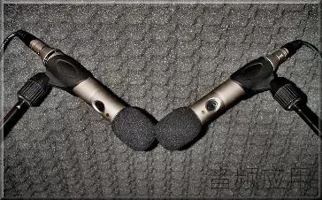

3.若你要录立体声,将麦克风的头靠在一起,使得任何音波干涉的问题对两声道皆同,如此在事后可以很容易用均衡器将之去除。
4.将麦克风指向不同的方向来创造出漂亮的立体声,一支麦克风指向第十二琴格另一支指向琴桥下方的面板,这种配置我觉得最好,将吉他靠近麦克风,保持约30-40公分的距离。
