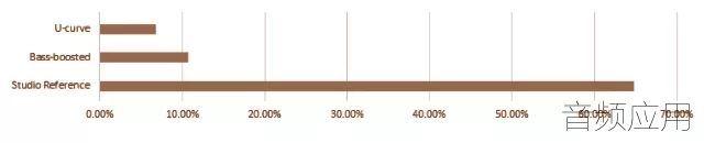

    Sonarworks当然欢迎用户按需使用SoundID Reference进行监听校准。下图的小调查表明,大约2/3的用户更喜欢使用软件建议的工作室参考目标曲线 (SR),我们的 SoundID Reference 目标旨在确保细节和无音染的监听;同时,一部分用户则选择了与平坦略有不同的频率响应。除了平坦之外,其他因素对某些制作人来说更有意义,这样的情况SoundID Reference当然可以满足。
