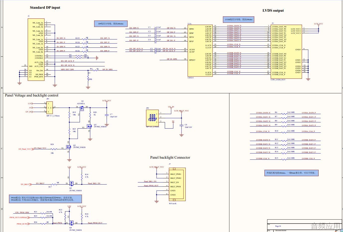

LT7211CH7511在设计EDPLVDS转换方案等产品中与CS5211参数特性一致,CS5211可以完全替代LT7211CH7511且较以上两款都要高,CS5211货源稳定且方案成本较低。LT7211主要用于单/双端口/四端口LVDS输出方案设计
CS5211 LVDS支持单端口和双端口模式。支持的分辨率是(1920x1200)。CS5211有4个配置引脚,可支持16种不同的组合  ,面板分辨率和LVDS工作模式与一个EEPROM图像。还提供了一个方便的编辑工具,生成并更新EEPROM映像以进行自定义配置。

通过优化设计,使用CS5211有利于节约BoM成本。时钟源集成到这个芯片,可节省外接晶体;支持宽范围功率(核心功率为1.8~1.2V),功率可节省车载设备,CS5211总功率小于300mW,供电网络设计可以简化。很容易将CS5211集成到流行的低成本显示中。
替代LT7211设计参考电路:
