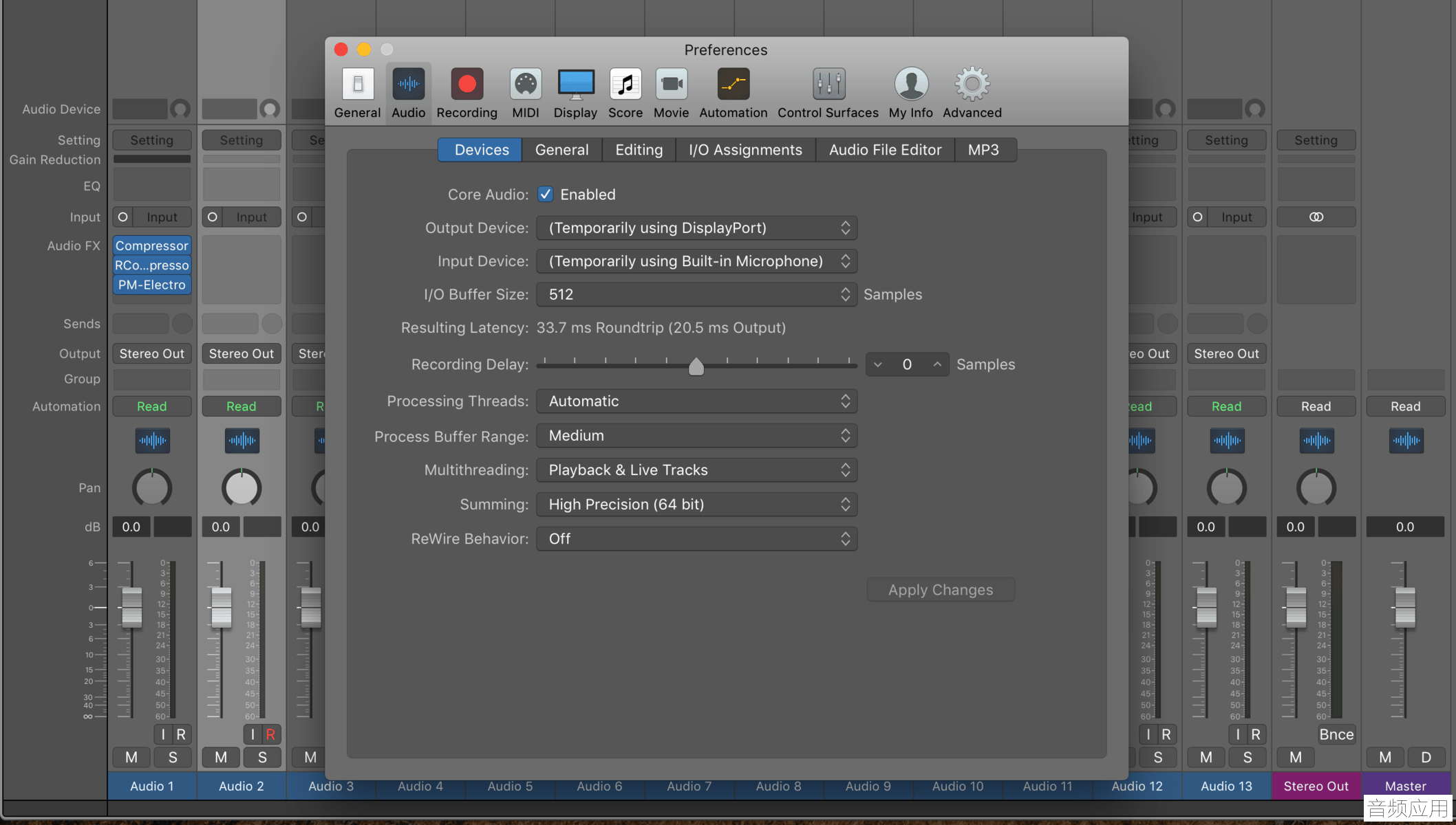

缓衝区大小 Buffer Size
数位录音过程中,就是经过类比数位转换,及数位类比转换的处理过程。这个运作的时间则是由缓衝区大小来决定,可以想像成机器处理数位样本的能力,这个设定会影响到录进去的声音从喇叭或耳机被听到的时间,称为监听延迟时间Latency。缓衝区大,延迟时间较长,缓衝区小,延迟时间较短,通常在录音的时候会将缓衝区调小以降低延迟时间,相反的,当你在进行混音后制的时候,由于开了更多的plug-ins效果,需要将缓衝区调高。

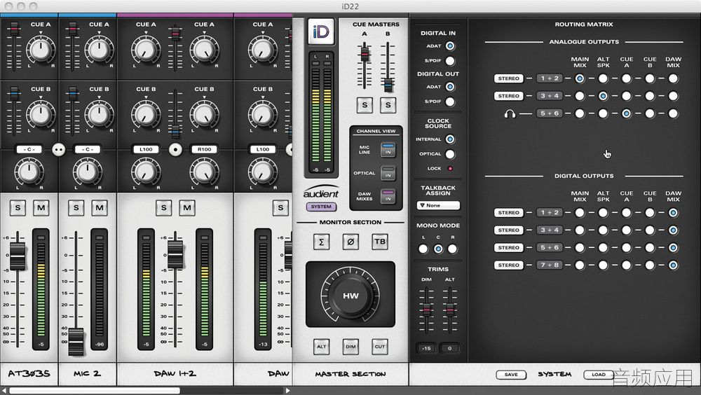

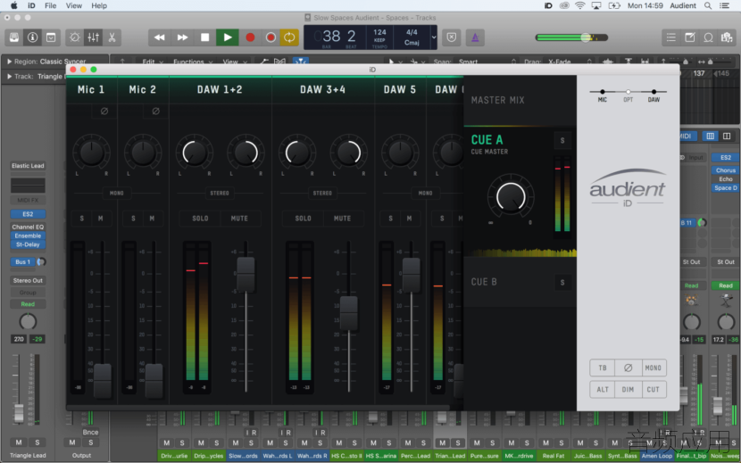

Audient的iD混音器软体可以提供2种不同的混音,一组主监听混音Main Mix给监听喇叭,另外一组监听混音Cue Mix给监听耳机。

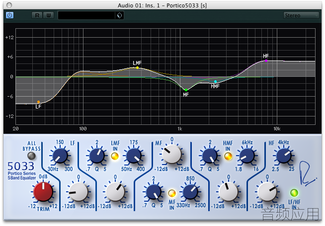

经常出现一个问题是:在录音时是否要对讯号使用效果器处理?特别是EQ和压缩器,进而使效果被录进去,或者录音时不添加效果,将所有处理留在混音阶段让混音师来决定。在这裡建议刚刚开始接触的人尝试学习后者,但是随著获得更多经验,可以根据需要添加一些输入讯号处理。
建议可以挑选好自己需要的麦克风音色,录音过程中少用EQ调整。不妨添加一些温暖的压缩或限制器在某些讯号上:对低沉的低音部分有些微的限制,或者对动态范围大的歌手进行一点非常温和的压缩。
