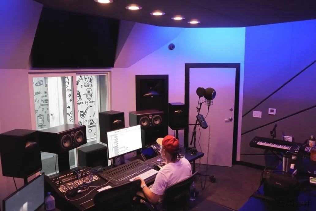

2020年初,我开始在洛杉矶的Chalice录音棚帮助解决技术问题。Chalice录音棚拥有三个配备大型 SSL 调音台的录音室和几个针对后期的制作间。所有工作室均由一流的艺术家、制作人和词曲作者使用,每个房间几乎每天都很忙。工作室工作人员提到的第一个问题是他们时常抱怨录音室里的低音炮扬声器破音甚至音头损坏,这些设备则是内置于房间前墙的大型主监听系统的低音炮。让我们一起来看看,这些扬声器是如何设置的,以及为什么低音扬声器会不断受到诟病。
全球知名录音棚——ChaliceRecording Studio一角
监听扬声器系统组合设置
大型录音室的监听扬声器系统由分频器、均衡器、放大器和扬声器组成。自主供电的工作室扬声器具有类似的电子设备,但均为出厂设置并内置于扬声器内。
与大多数近场录音室监听器不同,这些定制扬声器需要一些外部电子设备和功率放大器。音频从调音台进入一个分频器,将低音、中音和高音分开,并将这些信号馈送到适当的放大器。一个放大器为左低音炮供电,一个为右低音炮供电,一个为左中音供电,一个为右中音供电,一个为左高音供电,一个为右高音供电。分频器平衡了低音、中音和高音的音量,中频和高频扬声器还具有用于任何细微频率校正的均衡器。
想听到什么是关键
无论我们听音乐多大声或多轻,我们都需要理解音乐。这意味着我们想要感受低音,同时我们也想要听清甚至理解歌曲的歌词。如果扬声器提供过多的低音,大多数听众会不断调高音量以尝试更好地听到人声和高频能量。这就会导致低音变得更加响亮,最终(过度夸大的)低音会变得扭曲甚至影响音乐欣赏的整体感,最坏的情况就是上面所说的低音炮的损坏频率很高。
软件校正横空出世
SoundID Reference监听校准软件的确帮了Chalice录音棚的大忙,会自动校正监听音箱的频率平衡问题。但在商业工作室中,客户经常使用自己的电脑、DAW甚至手机来播放音乐,SoundID Reference的全新听感场景模拟功能可以帮助制作人以客户的角度来进行制作。在混音过程中,仅仅通过重新平衡低音、中音和高音的电平,便能够减少应用EQ的数量。这些调整在监听设备中带来更自然、更准确的听感,进而在任何音量下都更容易被接收。而作为使用SoundID Reference进行监听校准后带来的红利,由于房间经过适当调整获得了准确的声音,而不仅仅是增加整体音量,低频也处于正常且可控的范围。据统计,Chalice录音棚的每个低音炮约为300美元,这将为工作室每年节省数千美元。
