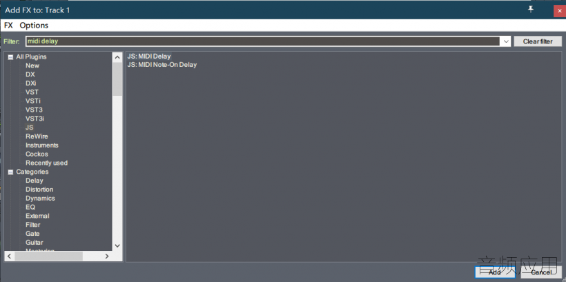

MIDI Delay是用JSFX编写的效果器,因此要在效果器浏览器(FX Browser)的“JS”类别中找到。可以直接在其中搜索“MIDI Delay”,如下图所示:
它的本体如下图所示,设计非常简单:

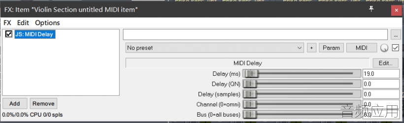

• Delay (ms)、Delay (QN)、Delay (samples):三种设置延迟的方式,分别以毫秒、四分音符长度(quarter node, QN)和采样为单位。根据自己的需要设置,在本教程中我只用毫秒。
• Channel (0=omni):设置要在哪个MIDI通道上运用延迟效果。默认值0表示应用到所有通道。
• Bus (0=all buses):设置要在哪个MIDI总线上运用延迟效果。我只用一条总线,保持默认值0。

1. 在音轨上加MIDI Delay。点击轨道上方的【FX】按钮,在效果器浏览器(见“一、MIDI Delay简介”)中找到【MIDI Delay】。

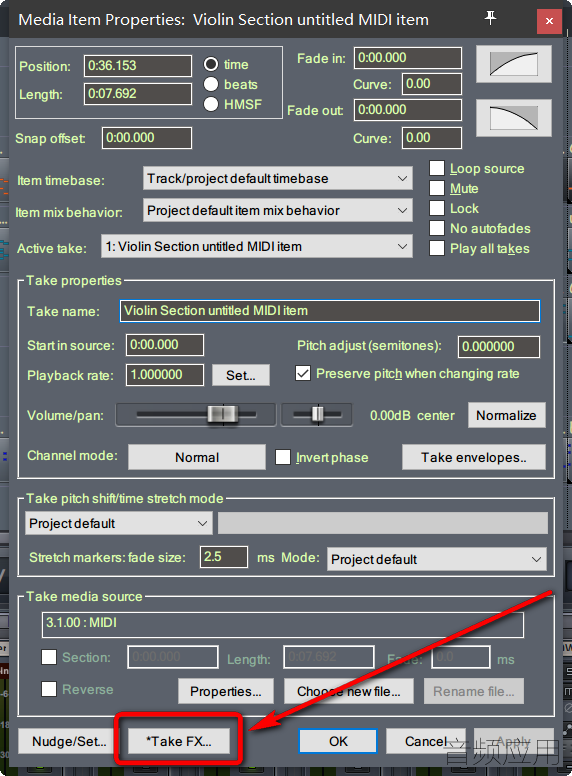

第一步,选中一处装饰性旋律(或声部)的MIDI项目,右击,在弹出菜单中选择【Item properties...(项目属性)】;
第二步,在弹出的【Media Item Properties(媒体项目属性)】窗口中,点击底部【Take FX...(项目效果)】按钮,即可开始给这个MIDI项目添加效果。
第三步,打开【FX: Item】窗口,接下来的操作就跟给音轨添加效果一模一样(见上一节)。根据当前装饰性旋律或声部所在乐段的听感,设置5~30ms的延迟。 相较于多声部,它们的延迟可以设长一些,我习惯至少设15ms。
边设置便对比聆听,直到出现错落有致的层次感——听感由浑浊到层次分明。

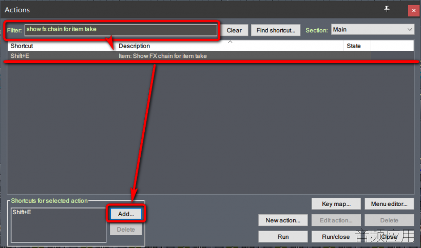

如果要给单个MIDI项目添加效果,每次都按上面的步骤做,势必会很麻烦。不妨直接给它指定一个快捷键。
第一步,单击菜单栏【Actions】→【Show action list...】,打开动作编辑器;
第二步,在上方搜索框(过滤器,Filter)中输入关键字“show fx chain for item take”(显示(当前)项目的效果器列表),搜索到同名的项目;

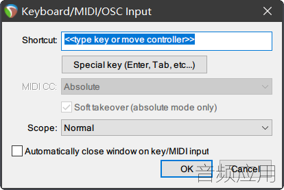

第三步,选中它,在左下角【Shortcuts for selected action(选定动作的快捷键)】框中,单击右边的【Add...】,在弹出的【Keyboard/MIDI/OSC Input】中直接按下要指定的快捷键(或MIDI控制器)。按【OK】确认,快捷键即可自动添加。
我个人使用的快捷键组合是Shift+E,其中E为Effects的缩写,非常好记。以后选中任何一个项目(无论是MIDI还是音频、视频),按下该组合键,即可迅速打开【FX Item】窗口。
