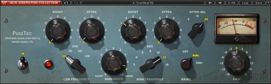

诚然,Pultec中(PuigTec EQ)确实有不同寻常的控制配置,实现其有名的低频小技巧,但你用一个好的参数均衡器也能不错地模拟出这种曲线。Pultec的特别之处在于,它就像是一个声音惊艳的合成器预设......也许你可以自己编程,但既然预设声音好,直接用它就好了嘛。
