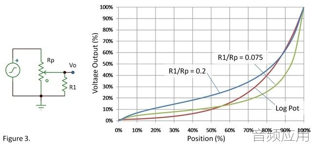

你可以用一个线性电位计和一个固定的电阻来驱动输出,这近似于对数电位计(如图3所示)。用作音量控制时,该电路仍然有线性电位计的一个缺点------当电位计转动到底时,音量跳变得太快。这个电路的性能比线性电位计好,但是相对对数电位计来说较差。在对数电位计中,这种电阻输出电路同样可以用来改变对数电位计的衰减曲线。需要注意的是输入信号必须要能够驱动电阻R1输出满幅信号,并且R1可以是一个较小的电阻,这取决于Rp的大小。
