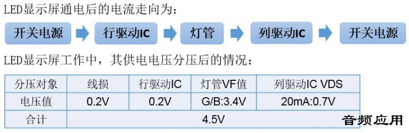

  LED显示屏正常工作电压只需4.5V
  根据LED显示屏通电后的电流走向,综合损耗及各用电器件的分压之和正好4.5V,这一电压让LED显示屏正常工作,奠定了使用4.5V电源供电的理论基础。

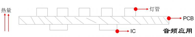

  使用4.5V电源,屏体运行更不乱
  由于LED显示屏正常的工作电压只需要4.5V,多余的0.5V电压将被列驱动IC所消耗,使其工作温度升高15-35%,降低了使用寿命。同时,这些热量透过PCB板传导给灯管,促使屏体灯管的温度也会随之升高,进而加快了显示屏在使用过程中的灯管失效时间。我们通过冷热冲击和高低温轮回试验的实践检修,论证了使用4.5V电源对LED显示屏可靠性和不乱性的晋升。
