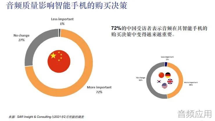

在全球范围内,受访者一致认为,音频在其移动设备购买决策过程中的重要性正在上升。特别是中国受访者表示希望有更好的音频扬声器,其中有72%的人说音频在决定购买智能手机的过程中变得越来越重要,还有62%的中国用户表示对现有智能手机扬声器的声音感到满意。
