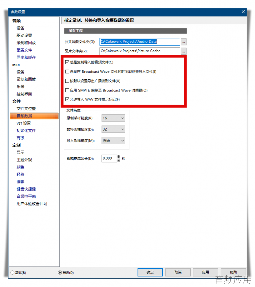

也就是说,在一般情况下,Cakewalk 创建 Wav64 的唯一原因是由于 WAV 文件尺寸超过 了2GB。因此,如果你导出的最终文件出现了错误的 .w64,那请务必首先核实你的正确音频时长。你可能会惊讶地发现,竟然是几十分钟、几个小时,甚至十几个小时。
那么问题来了
时间线为什么会自己走那么远呢?这可能是因为你这首歌在"结束"后还留存一些额外的数据。这其中可能有你的自动化数据,也可能是由于各种原因在时间线上还留存有错误的标记信息没有清除。因此,你需要重新审查你的工程文件,看看哪里出了问题,或者是到【参数设置】中的【音频数据】选项卡下查看是否存在不合适的选项。
通常来讲,经过这样一番纠错,再导出的音频文件就不会存在问题了。
