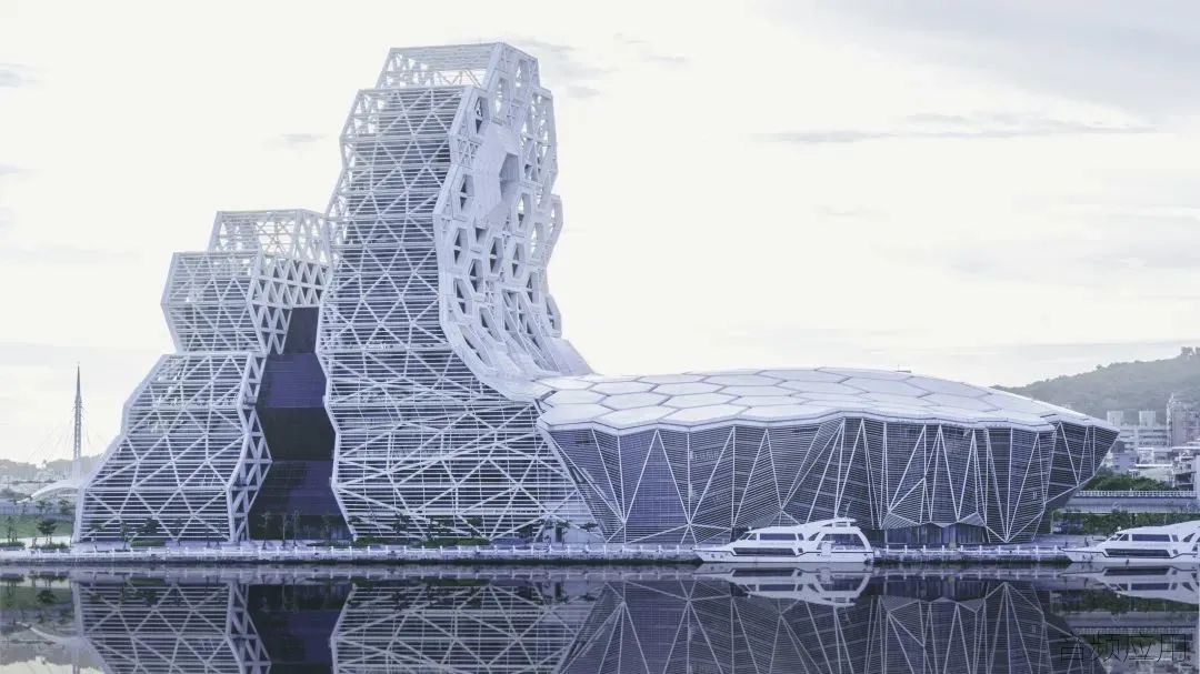

台湾高雄流行音乐中心日前成为全球首个d&b KSL线阵列与Soundscape 声音景观系统相结合的大型演出场地安装项目,使其成为亚太地区其中一个最具代表性的现场演出场地。
图/高雄市文化局提供
高雄流行音乐中心
高雄流行音乐中心位于台湾高雄,是一个占地约11.89公顷广大的流行音乐基地,园区中包含了一个大型的表演厅、一个户外表演场地、2间Live House、6间小型展演空间、流行音乐展示馆、海洋文化展览中心、录音室、商业空间等等。其中的大型表演厅「海音馆」是一栋造型独特的现代化场馆,是整个园区中最重要的指标象征。

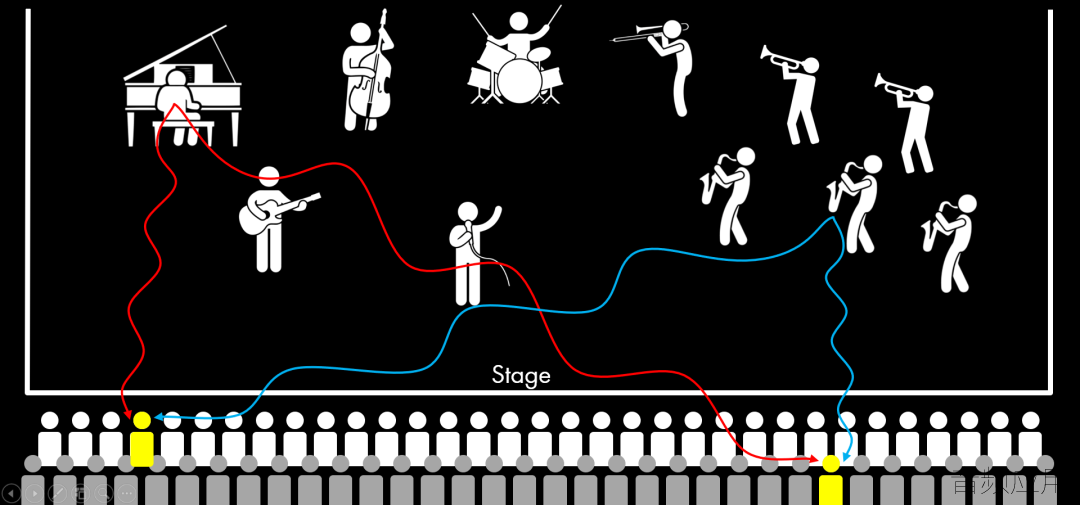

比如舞台上方的乐队(如下示意图),经过DS100引擎进行电平和延时的复杂计算,可以实现准确的声像定位,即现在坐在右边的观众和左边的观众,都能够准确的分辨舞台上声源的位置。
这时右边的观众可以听到萨克斯在他的正前方,钢琴在他们的左前方。同样,左边的观众也能分辨相对他的声源位置。
这就实现了全场每个观众看到的跟听到的是一致的,声音是自然的,就好像没有扩声系统那样。其实扩声系统的目标就是让你感觉不到扩声系统的存在,这就是Soundscape所要实现的。
最大化提升观演质量,满足流行音乐中心高品质的扩声系统需求,令演出效果达到极佳的水平,为观众提供无与伦比的沉浸式体验!
观众分辨相对他的声源位置
