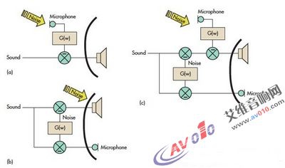

主动降噪使用扬声器产生的声音来减少传至耳朵的其他声音。检测不想要的声音有两种设计方案:将麦克风暴露在噪声中,并将其与扬声器隔离;或者将麦克风放置于尽可能靠近扬声器的地方(图1)。
5 N' H. D5 e* E" j2 D) Y6 l/ x# n7 `
图1:在前馈降噪耳机的设计中(a),将麦克风与扬声器隔离。在反馈设计中(b),麦克风放置于靠近扬声器的位置。前馈和反馈两种方法可以结合在一起应用于同一个耳机中(c)。
采用前馈方法,如果扬声器和前馈麦克风之间的声音隔离足够好,就不会影响回放路径。当降噪功能被关闭或电池电量快消耗完而使耳机工作在无源模式下时,这就是一个很大的优势。音乐回放效果依然不错。前馈拓扑结构还能轻松地创建“助听”模式,使即时声音环境放大,而不再需要摘掉耳机听人说话。

采用前馈拓扑结构,设计人员可以对耳机进行声学分析,以确定噪声在到达耳朵时在频率、相位和振幅上是如何变化的。然后,可以在电气上建立传递函数G(w)模型,并将其插在麦克风和扬声器之间。
前馈设计常受到方向问题影响,因此,麦克风必须是全方位的。同样,噪声通道无法被机械地集中起来。因为麦克风必须在噪声到达耳朵之前获得这些噪声,所以并行的声音路径必须被最小化。
反馈设计
反馈拓扑结构根据耳朵上的实际噪声起作用,按照定义,它与前馈结构使用的模拟效果相比更能准确地表现噪声。然而,系统的响应速度约束了性能表现。定义传递函数时需要特别注意避免引入不稳定性,比如正反馈。
反馈设计扣除了麦克风的回放。由此产生的信号代表了耳朵周围的噪声。使用传递函数可以使用具有相移的信号消除不想要的声音。
适合反馈式主动降噪的理想耳机将在扬声器和获取扬声器输出的麦克风之间实现零延迟。这是无法实现的,因为这样的话,扬声器和麦克风将需要共用同一个声学中心。从物理角度来说,这将不可能实现。可以做到的是将麦克风放在距离扬声器薄膜尽可能近的地方,以减少传播延迟。
由于麦克风在反馈式耳机中不能区分噪声和回放,使用反馈式设计的耳机通常都会存在一些信号失真。为了克服这个问题,常见的方法是在回放路径中添加均衡电路,以确保无论主动降噪是否被激活,声音都相同。
同一个耳机中也可以将前馈和反馈两种设计方式结合起来。这可以发挥两种方法各自的优点,但是也会增加设计的复杂性和额外的成本(需要评估权衡)。

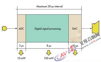

主动降噪耳机必须尽量减少延迟以应对不均匀的噪声。麦克风和扬声器之间的距离通常为0.7cm,相当于20μs的声音传播延迟。对于数字实现而言,模数转换、信号处理和数模转换也只有20μs间隔(图2)。
6 ~+ b% c7 o5 j; Z
图2:在麦克风至扬声器的距离为0.7cm的情况下,信号链的传播延迟不会超过20μs.
满足时序要求的标准150MIPS、24位DSP、模数转换器(ADC)和数模转换器(DAC)的典型功耗约为113mW.相比之下,具有类似(如果不是更好)性能的模拟应用(例如奥地利微电子(AMS)公司的AS3400)消耗的功率小于10mW.出于电池续航时间考虑,业界一般倾向于选用模拟方案。
另一方面,数字解决方案的开发变得更加精确和面向软件。而且,设计人员也能够更容易地实现均衡、低音增强和环绕立体声等特性--当然,这将以额外的计算和更多的电量消耗为代价。

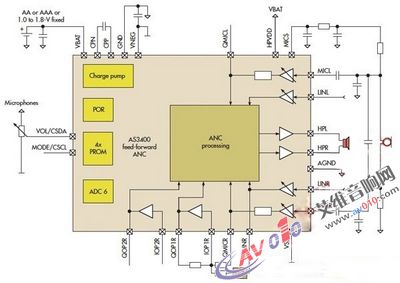

下一步就是定义形状、大小以及耳机和适合度。主动降噪器件供应商可以就麦克风、通风孔的位置以及与耳机声学结构相关的其他特性提供建议。主动降噪芯片集成了所有的主要功能并提供了必要的性能。奥地利微电子的AS34x0具有前馈设计所需要的一切(图4)。9 W. x7 \% f8 |4 C3 t1 y

+ E" P( t5 V/ L& u5 W5 N. |下一步原型设计阶段,耳机开发者将3D模型转化为电声方案。这个阶段中,OEM工程师对耳机声音进行了合理修改,同时,芯片供应商可以使用仿真工具和开发套件,参与首款主动降噪滤波电路的开发。
$ m' q) _$ u4 f* s1 }! ^这一阶段的输出为全功能的耳机,该首款原型呈现出了最佳的主动降噪性能,同时包含了独立的频响图。大多数供应商都提供全面的电路参考原理图和耳机机械设计的进一步改进建议,以提高主动降噪性能。该原型阶段通常在经过1~2次重复操作后就可以完成。 , r" W0 k' W2 v5 b- v
最后一步就是集成这些被认可的修改,并对印刷电路板(PCB)进行设计和布局。一旦生产确认样品完成,主动降噪传递函数就可以进行微调。
