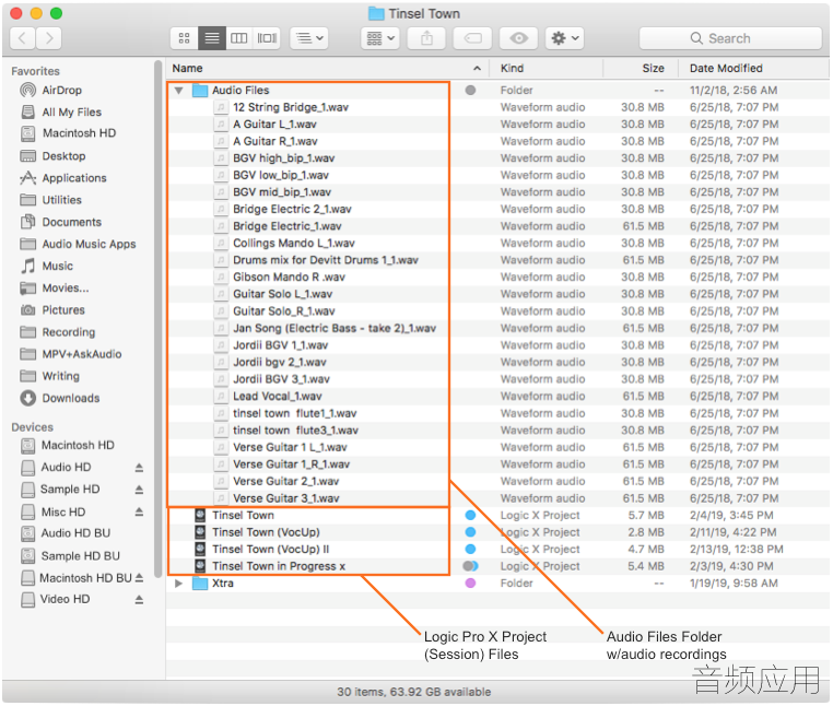

# r0 @2 j' K, w文件组织0 y, u' n% `. V; I1 h! E% R
大多数 DAW 都将会话文件和所有相关的音频文件一起保存在一个总的文件夹中——会话或者是项目文件夹,而各个音频文件则会保存在会话文件旁边的专用音频文件的文件夹中。$ P( Z, C# s! \) ~9 X
. ]  \3 ~2 ~- i7 ?6 Z. ^图二
" [; ?- X  W% e但是 DAW 也不是必须是按照这种情况来,即使录音是从另一个位置引用的,比如硬盘上的其他地方,或者是另一个会话的会话文件夹中,它仍然是可以在一个会话里使用的。这种情况有很多个合理的原因,但是也可能导致潜在的一些问题。

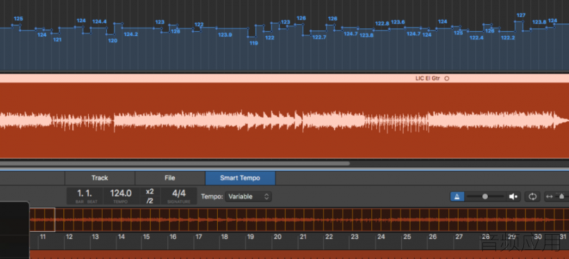

4,注意:非破坏性编辑仍然可能改变原始音频文件中的数据
! u$ p5 t: K, a+ h6 Q, h. r* f现代 DAW 通常包括实时非破坏性的时间偏移,来改变/量化音频录音的时间。虽然这不会破坏性地改变磁盘上被引用的音频文件中的实际音频数据,但是原始音频文件的所有重要的数据头都会发生变化。任何文件的数据头都包含了元数据,也就是关于这个文件的描述性数据,这些数据对它在会话中的使用是非常必要的。如果这些数据在引用它的绘画中的一个共享音频文件中被修改了,那么它可能也会破坏其他同样引用了它会话的文件中的时间。因此,即使你正在使用非破坏性的处理,你也仍然要确保你有一个干净的音频文件的专用副本版本,甚至可以在从以前的会话中复制音频文件的时候,就从文件中剥离掉任何相关的节奏元数据,全部从新开始。  ^4 C# y! S( Y
  T* H9 O% \' w9 L图四
