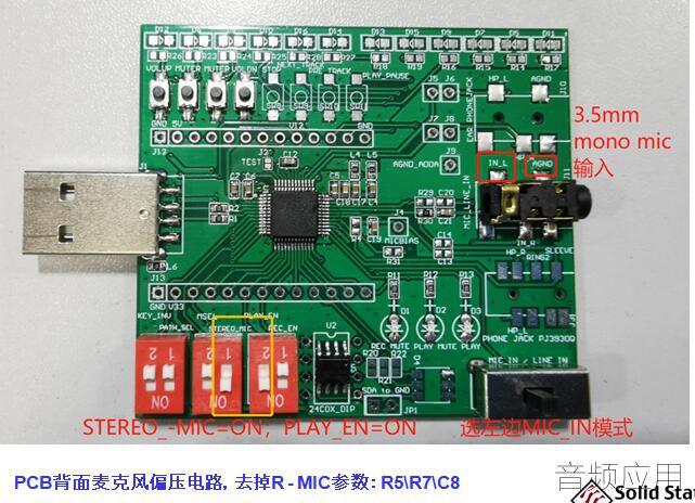

1 C$ C" @% `! f# N SSS1700_DEMO演示板.jpg SSS1700demo板说明.jpg , h% K) V6 i/ ]4 V5 M3 G7 A

SSS1700为Windows/MAC/Android操作系统中的特色USB音频解决方案提供了低BOM解决方案。
