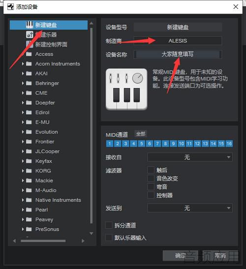

第二步,点击图2中的添加按钮,添加大家自己的外部设备。主要操作步骤截图如下图3箭头所示,左侧选择添加类型,我们要添加MiDi键盘,就选择“添加键盘”,并在右侧页面给键盘输入合适的设备名称和制造商,这里小编填入的制造商为“ALESIS”,至于设备名称,大家可以随意填写,不做硬性要求。
图3:新建键盘
值得注意的是,图3页面中,“接收自”和“发送到”选项,需要选择你自己的键盘型号,如小编自己的型号是“V125”,就选择V125,其他选项默认不勾选,可以不用设置,然后点击确定,确定新建键盘。

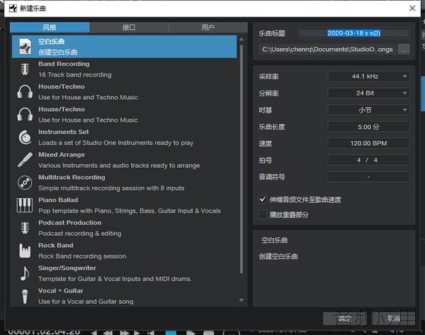

选择“新建乐曲”,创建空白乐曲,在新建的空白乐曲上,添加一条音轨用作测试,如下图4和图5。
图4:创建空白乐曲

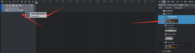

图5:添加音轨
在Studio One的右侧乐器栏中,选择一种乐器,鼠标长按拖动该乐器到音轨上,为该音轨添加该乐器,添加成功后效果如图6。
图6:为音轨添加乐器
