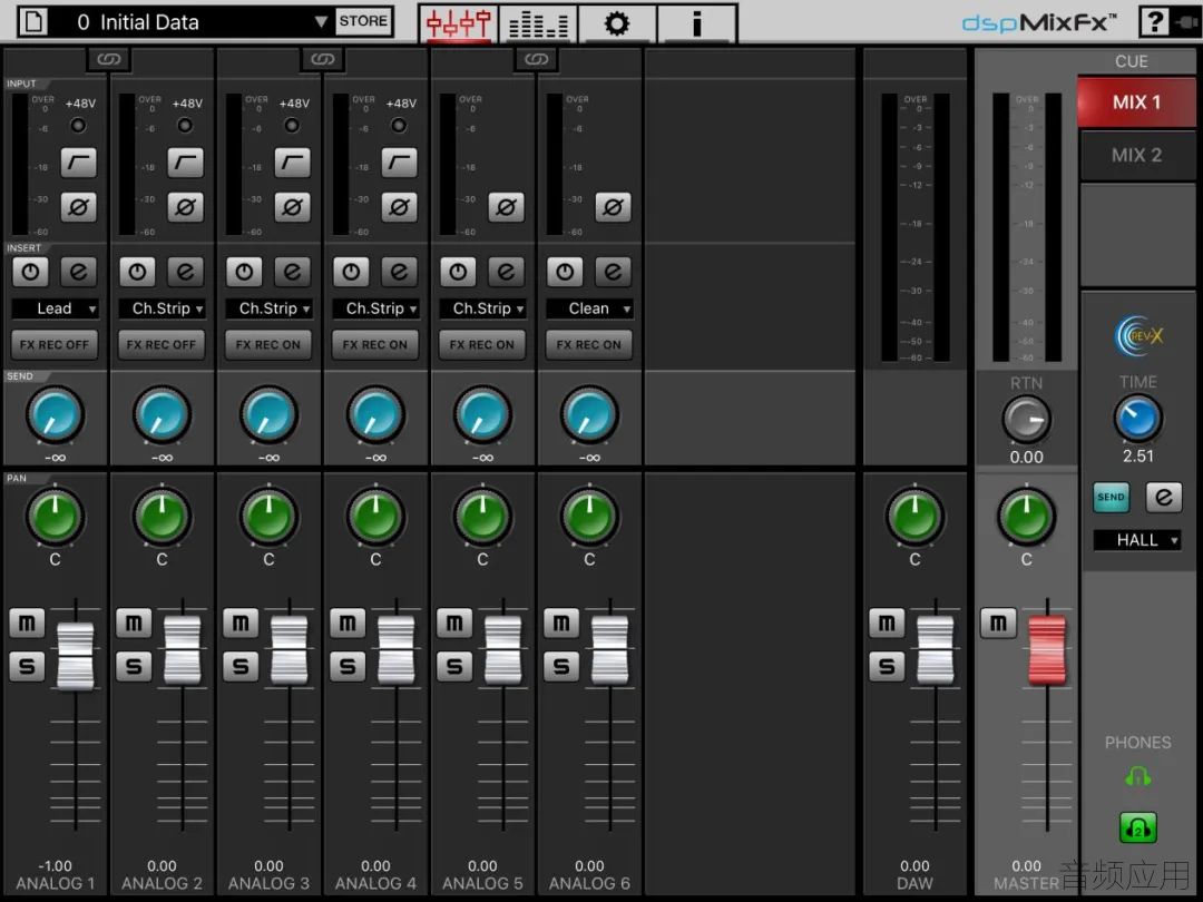

与PC端一样,UR-RT4 的 DSP 芯片驱动 dspMixFx 技术也可以在iPad或iPhone中使用,你只需下载好免费的dspMixFx App,打开后在界面中选择 UR-RT4即可。
然后你就可以在iPad上零延迟地监听并调用诸如REV-X 混响效果器、Sweet Spot Morphing Channel Strip 通道条以及 Guitar Amp Classics 吉他效果器。并且可内购的高品质插件种类也比较丰富。
