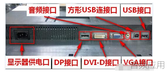

显示器应该选择什么连接线呢?这是由显卡显示接口与显示器显示接口来决定的,但因为很多用户不了解这些接口的知识,那么就无法选择显示器连接线。接下来就为大家分享VGA接口、DVI接口、HDMI接口以及DP接口的基础知识。

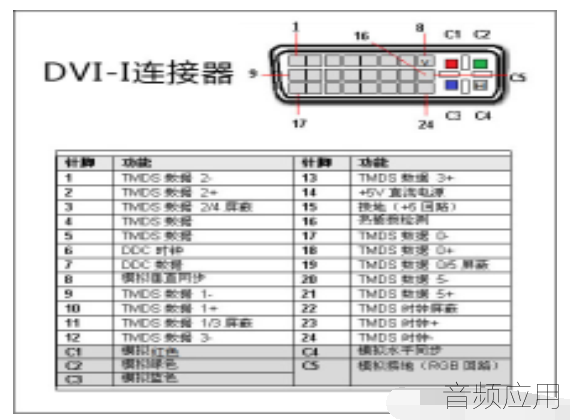

DVI-I(24+5/18+5)
DVI-I接口是兼容数字和模拟接口的,为了兼容传统VGA模拟信号,就比DVI-D多了4个信号引脚,用来传输模拟信号。
5+5针转VGA线
这种线一般在没有提供VGA接口的显示器附件中搭配,“+5”针是代表可以支持数字和模拟信号。为什么不使用24+5针,同样是为了节省成本。
针脚定义
对于单连接,仅用下图所示的1、2、9、10、17、18脚传输。

这四种显示接口,排名是DP》HDMI》DVI》VGA,其中最好的显示接口是DP,最差的就是VGA。VGA是模拟信号,其它三个接口属于数字信号,VGA和DVI只支持视频传输,不支持音频传输,而HDMI和DP一根线可以同时传输视频和音频。
