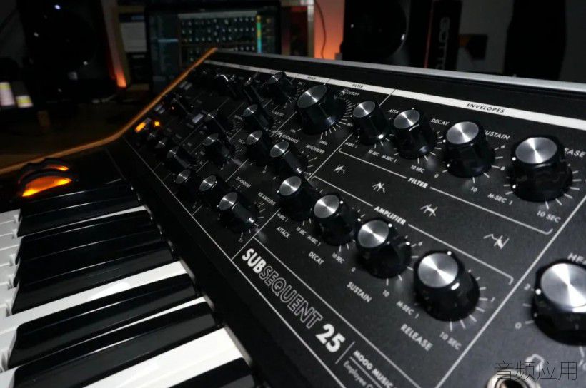

说完外观我们来说说做工,用一句话来描述的话,那就是完全配得上它的售价。份量上,机器净重达7.48KG,对于一台25键的合成器来说已经很重了。除了上文提到的两侧的木头边框以及金属机身,对整机重量贡献最大的我觉得是这个25键的 “全”尺寸键盘。之所以 “全”带上了双引号是因为这个键盘虽然在宽度上跟全尺寸的键盘是一致的,但在长度上要稍微短一点,但鉴于Subsequent 25一次最多也才能演奏两个音,键盘稍微短一点也不会太影响演奏。倒是这个半配重键盘对比我日常使用的半配重MIDI键盘,要稍微重一点。虽说这样能增加琴的质感,但长时间演奏难免会有一些累,而且相比于无配重键盘,回弹速度也会慢一些,在演奏一些快速乐段时,这或许会是一个问题。
按键跟旋钮的样式就不需要多说了,基本上所有Moog的产品用的都是同一款,已经发展出看旋钮样式知品牌的地步了。但重点要表扬一下这个这个做工跟手感,不像一些产品旋钮虽然非常牢固但转起来比较费力,也不像另一些旋钮转动起来虽然不费力,但整体松垮垮的,让你觉得下一秒这个旋钮就要被自己拽下来了。Subsequent 25的旋钮在做到牢固的同时,阻尼还非常舒服,基本上一根手指就能轻松转动,这是我在上手之前所没想到的。

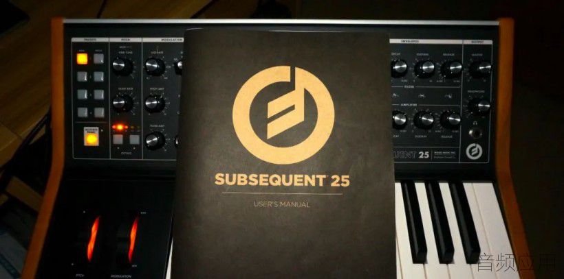

跟其他厂商不同,Moog的合成器只要外包装足够大,就会给每一台机器配上一本精美且完整的用户手册,用户只要拆开包装,接上电源并插上耳机就能开始跟着用户手册开始捣鼓,而不需要上官网下载电子版的说明书(但并没有中文说明书,不管是纸质版还是电子版)。包装内附说明书对于Moog来说可能不是什么特别的事,但对于这一台机器来说,或许挺重要的(先埋个小伏笔)。

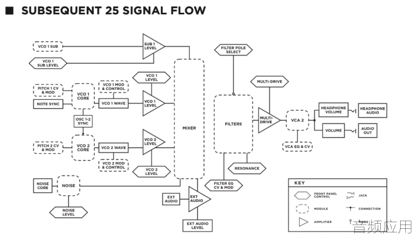

从某种角度上来讲(另一个角度见下一个小标题),Subsequent 25是一台非常容易上手的合成器,如果它不是你的第一台合成器,那你可以完全不看说明书便可开始上手使用它,并做出属于自己的音色。在它的面板上你找不到特别花哨的东西,每一个旋钮都是如此的熟悉,以至于一看名称就知道它是用来干嘛的,功能模块的布局也是按照整个音频信号流从左到右排列的:
振荡器 -> 调音台 -> 滤波器 -> 包络生成器与压控放大器 -> 输出
这就是一个十分标准的减法合成流程,没有什么特别的地方,但正是因为简单,如果你第一台合成器选择了它,那它将会是一位称职的老师,带你进入声音合成的世界。对一个合成器新手来说,可能性并不是他们的第一考虑因素,众多的调制源跟跳线或许会成为他们学习合成器的阻碍。

还有一些隐藏功能是通过键盘来设置的,具体的功能选择是通过PRESETS上这8个BANK跟PATCH按钮的不同组合而成的(具体见上图)。排除掉全局设置(GLOBAL SETTINGS)都还有26种不同的组合方式,当然是不可能靠记的,所以纸质版的说明书这一页其实是可以撕下来的。
