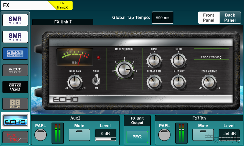

根据客户要求,所有输入和输出PEQ都添加了HPF和LPF选项。用户可以在监听上切去高频和/或低频,并“清理”嘈杂的输入信号。另外它也添加了专用输入HPF和RackFX附加组件的新斜率设置。其他加入的组件还包括Hypabass,这是一种非常低失真的次谐波合成器,可以从低频较弱的音源中产生infra(18—36Hz)和超低(36—70Hz);Bucket Brigade是一款立体声模拟延时,采用老式桶组芯片技术的信号衰减和非线性反馈;还有Echo,它是经典磁带回声单元的忠实还原,包括被驱动时的谐波内容,调整重复率时的记录磁头饱和以及频率扭曲。
