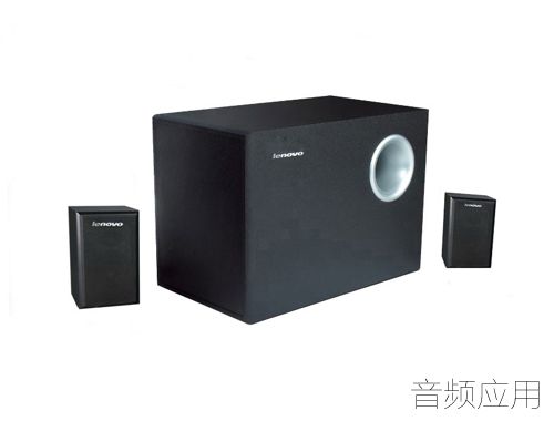

没有低音炮的时候想低音炮,可有了低音炮后才知道想获得高质量的低频谈何容易!之前我们分享了一篇关于家庭影院低音炮如何使用的问答,详见:《炮友看过来 聊聊低音炮的那些事儿》,今天说说低音炮如何摆放和调试。低音炮如何摆放和调试
   调整超低音炮应注意的基本要点
  超低音的调整可真不是一件容易的事情,在这里只能就几个重点概略作说明,希望可以让AV新鲜人们更容易上手。
  第一、超低音尽量不要贴著喇叭背墙(也就是银幕或电视那面墙)正正的摆著,也尽可能不要把超低音塞在墙角里。
  超低音使用时最好是能够让它的能量有充足的拓展空间,如此低频才可以自然均匀分布在空间中,不会闷挤在一处,让人很容易抓到它的所在。喇叭背墙在一般环境中是器材摆放最多的位置,多少会影响超低音的能量反射;至于墙角呢?那是三个墙面汇集,最容易积存能量的位置,超低音放在这里而想得到清晰的低频,恐怕是很难的一件事。那么,摆在那里可能会比较好呢?经验中斜斜地放在侧墙的一半或三分之一位置处,利用墙面做均匀的扩散通常都会有不错的效果。当然,每个空间特性不一,还是必须多做尝试才行。
  第二、通常新手的音量及分频点都调得太高了。
  一般初次接上超低音的人,最常犯的毛病就是像突然发现了新大陆一般感到很兴奋,于是低频的份量都调整得多过头了,超低音的分频点也设定得过高,结果是低频轰隆轰隆地十分勇猛有力,但却完全听不清楚细节,而且压迫感太重,听久了会觉得不舒服。
  好的超低音听起来应该是量感够、速度快、轻盈而不臃肿的,假如你发现加了超低音以后震撼力是够了,但低频变得没有以前那么清晰,听起来总是怪怪的,而且老是不由自主地特别注意低音的存在;那么,请小心检验一下,超低音的音量及分频点是否调得太“HIGH”了!
  第三、多方尝试仍然是调整的不二法门。
  超低频由于波长较长,与空间的关系也会来得更密切,有时候甚至超低音喇叭在原处转个角度声音都会有变化,多从各个不同的角度去做调整摆放的位置、分频点的设定、相位的变化等都是可以尝试的地方。例如一支超低音假如怎么摆总是觉得量感不足,那么应该怎么办呢?或许就直接将它摆在脚尖前面或者座位的后面,就可以解决一大半的问题了,这些都需要大胆去假设,实际试试看效果才知道。
  总之,在AV环境中,超低音是非常非常重要的一项配备,没有它,视听效果将会少掉许多许多东西,乐趣也会减少好多好多。虽然超低音的?调整并不是很简单,但是只要肯动手去做,新鲜人将可从中得到许多宝贵的实战经验。想要迈入AV的新世界,就从超低音开始吧!
  影音室中完美的超低音音箱摆放方式
  编按:本篇文章摘录自一九九八年M&K公司所发表,有关超低音使用与摆位技巧的文章,希望藉由本篇文章的翻译,提供给对超低音摆位伤透脑筋的读者作为参考。本文已获得M&K原厂授权翻译刊登。
  影响低频与极低频量感的因素,最主要来自于聆听室本身以及超低音在该空间所处的位置,而超低音再生的低频量感最主要取决于房间的形状与该聆听环境的建构方式。因此,在不同的聆听空间中,低频的再生情形也各有所差异,但影响音质与量感的最重要因素,却是来自于超低音在空间中所处的相对位置。有一个简单的超低音摆位法则,那就是当超低音愈靠近房间内任一面墙或是墙角,您所能获得的低频量感也就愈加强烈;相对的若将超低音搬离这些所在,那么,您所感受到的低音能量也会因此降低。但是别忘了,地板也是一个反射低频最主要的因子,想要得到最多的超低频量感,就得将超低音喇叭直接摆放在墙角的地板之上。
  根据我们过去在数以千计的房间中,测试了无数超低音喇叭的表现,绝大多数的案例都在在证实了最佳的超低音摆设位置,不是与墙角直接比邻,就是极为接近。而我们所做的一切测试,皆是采用“MLSSA”系统的“Adaptive Window”技术,这也是目前唯一能够与人类耳脑系统和声音的时间/频率特性产生关联的房间测试技术。
  面对这一堆大大小小的多声道喇叭,您是否感到无所适从呢?
  将超低音喇叭置于墙角或接近墙角,不单只是具备摆位上的优势,更是实验测试绝佳的起始点。通常以这样的摆位方式,能够使空间中的低频量感达到最大,但是在少数空间中,低音重播的品质反而会因此而恶化,超低音喇叭也因此得远离墙角了。
  如果说,要在聆听室内找到一个能获得最平顺的频率响应、没有峰值或凹陷、或者是不会产生谐振的位置提供超低音喇叭摆放,最典型的例子就是将其放置在最接近聆听位置的角落上。举个例子来说,如果您的沙发位在房间的后半部,那么超低音最可能的理想标的,应该就是位在后方的角落上。
  事实上,每一个聆听空间所测得的频率曲线并不会完美,或多或少都会因为房间结构而产生峰值或凹陷。因此,您就会在音乐播放时听到轰隆声,声音也会因此而产生模糊 - 不单是低频,连带整个音域都会受到影响。因此,我们最终的目标,就是使整体的声音表现平顺,并能取得高品质的超低频表现。
  多声道系统中?调教良好超音,有如摇滚乐团中的Bass吉他般,具有不可动摇的重要地位。
  怎么找低音炮的最佳位置?
  在此,我们提供二种有效的方式,让您的超低音能找到完美的归宿。
  第一种方式的前提:我们不让沉重的超低音在房间内四处找家。
  首先将超低音摆放在您最常聆听的位置(编按:即我们常说的黄帝位),然后将它连接至您心爱的系统上,让整个系统播放出适当的音乐。接下来您要做的是,绕著聆听室漫步,试著在空间中的各点停留,听听每一个位置的低频表现情形。
  当您发现整个系统无论在各方面组合上均能让您满意时,亦即您的双耳听到了平顺的频率响应、令您惊喜且富冲击力的低频表现,或退而求其次,在该位置上不会有令您不舒服的轰隆声响时,那么,此处“可能”就是您的超低音在该聆听室中的最佳摆放位置。好了,现在将您的超低音移至该点,并走回到原本您最常的聆听位置,如果这时候在黄帝位上所得到的声音表现,能达到您所要求的水准,那么超低音的最佳位置应该就可底定。如果不是,就得请您重覆上述的步骤,将超低音归回黄帝位,继续找寻最佳摆放位置。
  另一种方式则较为复杂,必须用到音压计与测试用的低频频率(100Hz以下)(您可以在市面上的测试软体中找到)。尝试著将超低音移动至屋内的各个角落,听听渐次下降的低频段在各处的表现,同时以音压计加以测量,并将获得的数值于纸上绘出曲线图;找出整体频率曲线图最为平顺的所在,也就是安置(超低音的最佳位置)。
