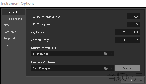

导入采样音频,将对应音高的音频拖入指定的音高位置。
1 T" S  `  |5 C' Q根据需求,为音色加入一些可以调制的效果器。
/ u* S0 }( H' h  E设计音源 UI。这一步是技术含量最高的一部分。这一部分包括背景图的导入、效果调制器的映射以及音源的入库,需要涉及到 Kontakt Script 的编写。
* e0 v( d9 n1 K* ~4 B- T5 O
4 M5 [+ M4 Y, tKontakt Script 是一组脚本代码。一开始我很是苦恼,因为我能在国内查找到的相关资料很少。后来在专业课上,李云鹏老师给了我一些相关的资料,并帮助我在 YouTube 上找到了一些相关的教程。
  Q  A# l% |! l$ p. j" }5 g$ k1 t- z5 u$ S) B
在进行了初步的了解后,我通过对 KSP Reference Manual (官方参考手册)的学习,熟悉了它的原理及编写。虽然学习过程相对较艰难,但当能够根据 KSP Reference Manual 来编写代码的时候,我还是很有成就感的。
5 S% n+ {6 Z- w# X# P
: P% a  b% Z. X8 I0 x 1467_1610446397_thumb.png + \8 o/ u/ _7 E
# e( a' Z' ]$ K3 T' a

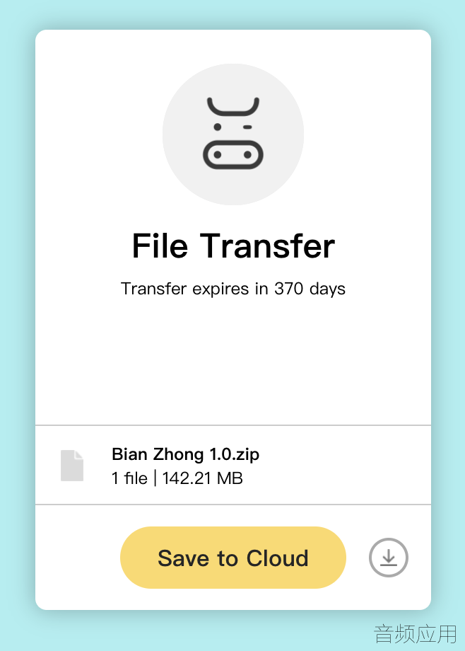

Step 1 + s8 t1 ?+ p( M3 O  M
在浏览器中打开此链接
8 v5 ~3 z) K3 L4 n' r1 Vhttps://cowtransfer.com/s/a55dc57ffafb45 $ u( P9 S8 t% [
4814_1610446568_thumb.png ; I6 p) Q: s6 ^& _3 x
Step 2
* q( s( N7 v( r  w0 H点击 "Save to Cloud" 即可免费下载
8 `2 K! U* }$ h5 [5 x6 Y' n. N+ Q2 ]' l; l, K
