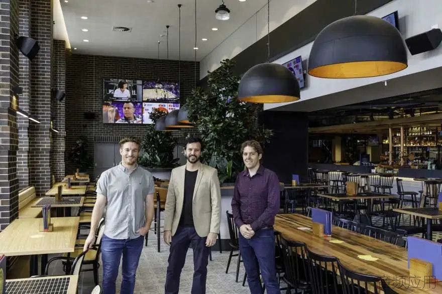

由左至右:Ewan McDonald (Technical Audio Group), Robin McCarthy (FPOV) and Michael Fagan (AVI Connect) return to the WB Sports Bar at the Dapto Leagues Club

较大WB Sports Bar酒吧拥有17块屏幕,包括一块153英寸的高清显示屏,是伊拉瓦拉和南海岸地区最大的体育赛事欣赏场所。当人们的目光集中在显示屏上的橄榄球联赛或AFL 体育赛事时,耳朵则会被强大的Martin Audio CDD8 8英寸音箱所吸引。系统低频响应扩展到70Hz(±3dB),最大声压级达到117dB (连续),每个紧凑的两分频无源箱体包括一个8英寸低频低音单元和一个1英寸高频同轴差分指向单元。与Adorn A55型号一样,CDD8的高频部分可以旋转为作为水平或垂直方向放置以增加安装的灵活性。
当WB Sports Bar酒吧不播放体育赛事时,现场乐队和其他高声压级的活动可以利用配备有低音炮音频输入的定制Attero Tech墙板来发挥作用。Q-Sys Core 110f DSP处理器和QSC CXD网络功放输出无线麦克风和音源信号。整个场地被分隔成8个不同的区域,可以通过Q-Sys TST7-w壁挂式触摸屏对音源和音量进行单独管理和控制。
