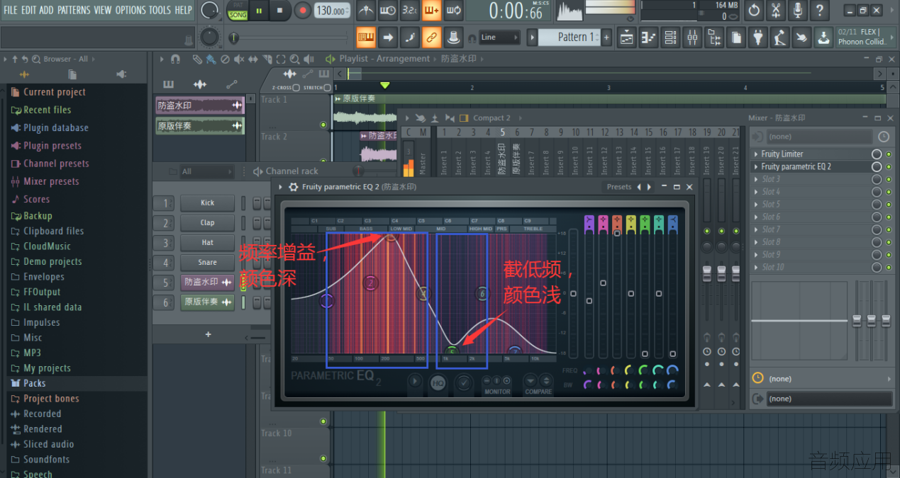

声音是有频率的,频率越低就越沉闷,反之越尖锐,当我们需要调节防盗水印与原版伴奏匹配时,就需要用到均衡器。它可以调节防盗水印的频率,点击插槽Slot2,选择“Fruity Parametric EQ 2”。# }/ K! [# I, V  W, n4 z8 y
! Q) Z* \+ Y5 m4 f
* B8 `, j  P+ m. N6 T. P6 X8 a# j$ e图5:均衡效果器' S& G( }! b2 {* ^  j1 t2 Y3 L! d
播放时每个频率的颜色深度会不一样,如图:

% g7 \; P: r7 A# T+ @2 C 5fbded46ed774.png % h5 t( k4 c, l" G
图6:频率分布8 @7 ?0 V4 G! H
颜色越深代表这个频段点的电平越高,均衡器下端的20-10K是频率范围,拖动图中的彩色圆点可以调节频率,最大到20K赫兹,这个范围是人耳能听到的范围,往上拖动则是对该频段的增益,反之为减弱,范围为-18db-18db,可以在播放时拖动调节频率。
