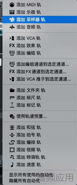

接下去我们将快速了解“Sampler Track”(采样器轨)的用法,我们添加一个“Sampler Track”(采样器轨)
在下方弹出的窗口中选择“预设名称”
您可以看到采样器轨附带了很多音色,饱含上百个采样及轨道预设,我们从中选取一个预设。

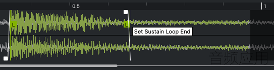

您可以像其他虚拟乐器那样在采样编辑器中加载它们,也可以在采样编辑器内部加载或保存预设。
在窗口底部采样控制器上方的最左侧,是“Automation”(自动化)按钮,没错,这里的一切都可以被自动化操作。
右侧则是“Snap to Zero Crossing”(对齐到零交叉)按钮,它在编辑“开始及循环点”时非常好用。
您可以通过下面的图标从外部文件路径加载采样文件
而当采样被加载完毕时,它将自动侦测速度以及音高
您可以在这里改变音高映射,也可以在下方的“Piano Scroll”(钢琴)中进行编辑,同时还可以在这里改变音符的数量。
采样编辑器中的循环模式易懂又好用,是您在快速编辑采样时的好工具。
“Continuous”(连续循环)是指播放至循环结束点之后将返回至循环开始点。而且循环点是可以被设置的,只需要拖动这些标签即可。
另外,我们也可以调整循环点上的“Cross Fade”(交叉淡化)
“Alternate”(交替循环)则代表当播放至循环结束点之后,便会反向往循环开始点的方向播放,循环往复。“Once”(单次循环)是指完成一次循环之后便会接着往下播放,除此之外还有其他几个循环模式。
然后是“One Shot”(单采样)按钮,它将取消任何循环信息。接着是“MIDI Reset”(MIDI重置),“Fixed Pitch”(固定音高),“Reverse”(反向)按钮,当您按下这个按钮时,可能需要重新调整您的循环起始和结束点。选择“Monophonic”(单声部模式),则一次只能播放一个音符。相信,您已经发现这些操作是多么便捷了。

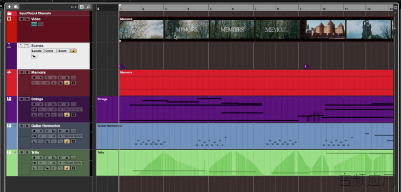

我们来实践一下,就拿我当前在做的配乐为例,我可以点击这个视频事件,然后按下快捷键“P”,可以看到范围选择起始与结束标杆已然分别坐落于该事件的首尾。
然后我可以将该范围下所有配乐、音效设计以及所有音频上的处理皆与该视频一起整合导出。不过,我们能做的不光如此,例如我在为这个电影配乐,然后导演需要听从电影刚开始到主标题淡出后的配乐。我们再也不用像之前那样繁琐,需要导出全部视频,然后再给导演发一个超大的文件。我们只需要框选好导演要求的那个范围,将其导出即可。
现在我们来演示一下,首先,我们必须要确定已经勾选了“Use Video Follow Edit Mode”(使用视频跟随编辑模式),勾选后也就意味着您在工程中移动任何事件,其对应的视频片段也会跟随移动。
在当前案例中,我需要先在影片的开头打上一个标记点,然后再去那个主标题淡出的地方打。您会发现当您移动这个标记点的时候,画面也会跟着发生变化,这样的话可以精准定位到对应的画面。那现在我们将标记点对应到主标题淡出,下个场景要出现的那一帧。然后像这样框选这两个标记点
接着按下“P”,现在的框选范围由全部影片精准地切换到了两个标记点所在的框选范围

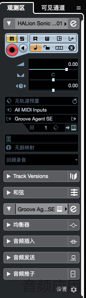

第一个改进的地方就是每条轨道均有自己的回顾录音的缓存空间,我们实际操作一下。例如在这条通道上,我已经加载了“Groove Agent”音色,而且鼓组也已经搞定了。
现在您可以看到在观测区的这个位置,可以找到“Retrospective Recording”(回顾录音)的功能选项,当前的状态是灰色的非激活状态
一旦,我开始弹奏一些东西的话,它会立马变亮。接着我们可以点开这里,将刚刚这些MIDI回顾的信息作为“Linear Recording”(线性录音)结果插入到工程窗口中。
这里显示的就是刚刚我弹奏的部分。
现在贝斯通道这里,回顾录音这边同样也是暗的,我演奏一段MIDI后,同样可以将刚才演奏的内容按照之前介绍的方式插入到工程中。

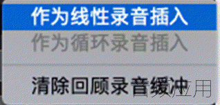

现在我想在这里加点贝斯,尝试不同的贝斯旋律线条,或者不同的Riff,而且是在不按录音键的情况下去演奏。目前Bass通道的缓存是空的,现在我们激活循环播放按钮,并开始播放,在播放过程中,我不断地跟着循环播放的背景音乐演奏Bass声部。几次过后,我对刚刚演奏的其中某几个版本比较满意,想去回调并查看他们,而且您也可以看到,当前没有录下任何东西,不过回顾录音已然在后台运行着了,所以我可以将刚演奏的东西直接全部回调回来。现在我们就来操作一下,点击这里的“Retrospective Recording”(回顾录音),然后选择以“Linear”(线性水平录入显示)方式,或“Cycle”(循环叠加录入显示)方式插入。
这两者的区别是,前者直接录入所有结果,整合成一个事件的形式进行显示;但在当前情况下,我是在循环播放模式下演奏的,所以后者的“Cycle”显示方式更好一些(直接将事件进行叠加)。如下图,现在“Cubase”已然罗列出所有我演奏过的版本。我可以选择不同的版本进行切换,
