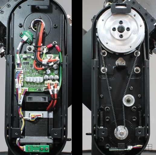

基座中可能有毛发、烟雾机喷射进来的液体、纸屑等等。因为电脑灯的主板在基座里,务必不要损坏主板,不然维修费用非常之高,建议使用压缩空气吹扫。

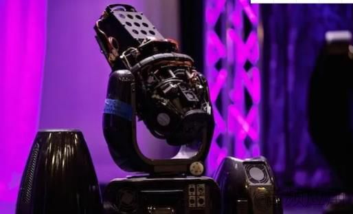

一个气体放电泡电脑灯就像一个会发光的烤箱,LED灯具也有不小的热量。因此冷却系统、风扇至关重要,如果灯具的这部分出现问题,那光源、电机、主板就会成为一道一锅出。

所有线材应正确且牢固地连接在一起,所有部件都已拧紧,并且电缆没有卷曲或卡在其他组件中。所有皮带都不要太紧也不能松动,不能有老化、裂缝或过度磨损迹象。

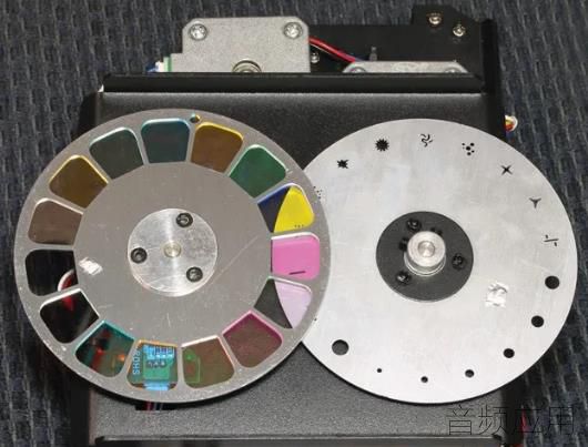

颜色轮、棱镜、镜头、图案轮上不能有任何粘黏的污垢,如有,可用擦镜布沾少许全挥发性酒精擦拭。专业擦镜布和清洁剂也没多少钱。
