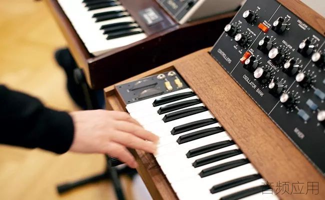

大约在那个时候,在网上关于插件合成器与模拟硬件合成器的声音差别,存在非常激烈的争议,那些“自作聪明”的家伙觉得模拟的东西听起来不同,更好。当时我的感觉是:“这都是心理作用!”但当模拟合成器重新成为潮流的时候,我买了一些模拟合成器,发现它们的声音听起来真的很棒。所以我的兴趣又转向虚拟模拟合成器,Diva 和 Repro 就是这么来的。

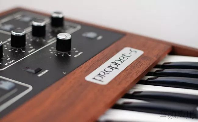

Repro 与 Diva 截然不同。Diva 非常流畅和圆润,它实现了我称之为模拟声音的精确虚拟。Diva 被设计得刚刚好在各种参数的甜蜜点上。Repro 恰恰相反。Sequential,这个生产了 Prophet 5 和 Pro 1 这两款硬件合成器的厂商,根本不在乎参数范围。Prophet 5 具有巨大的调制范围 - 你可以在 12 个八度上进行达到音频速度的快速调制。在 Minimoog 中,只有两个八度,或者算上正负两极也只有四个八度。
而且它也有一些很有意思的芯片故障。我们 Repro 模拟的 Prophet 5 的滤波器是其实是不完美的。如果滤波器的截止频率不变,它就不会出现任何问题。但是一旦使用别的信号来调制滤波器的截止频率,调制信号就会被“印”在输出的音频信号上。这可能不是故意的,但是这也是 Prophet 5 标志性声音的一部分。
至于振荡器,Prophet 以它的 Sync 声音闻名天下。但是这个 Sync 声音其实与它应该达到的特性也是有差距的。比如说它的第一个锯齿波合成器的 Sync 开启之时,会有一些严重的信号溢出,导致这个声音比别的合成器的 Sync 声音更加粗旷,而这其实就是 Prophet 5 和 Prophet 1 闻名天下的 Sync 声音质感的来源。这并不是一个在设计时就帮你调整到甜蜜点的合成器,它其实可以很“脏”!

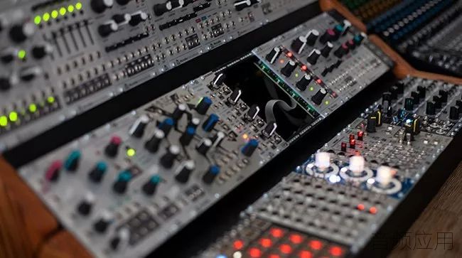

真正令人兴奋的是模块化合成器领域的所有创新,比如 Eurorack 等等。我可以举几个例子。第一个,当然是  REAKTOR BLOCKS ,另一个是 Arturia 的新插件,里面有我觉得非常有趣的叫做 “west coast” 的模块。每当我们谈论制作新模块或添加新功能时,我们通常会先看看 Mutable Instruments 干了什么,因为他们非常棒。这些其实并不适合应用在复音合成器上,因为它概念上就不是为复音合成器所设计的。但是这里面的一些概念……啊对!我们都知道模块合成器的本质就是对混乱进行控制。在音乐层面上添加一定程度的随机性是很有音乐性的,你也可以感受到:“嘿,我做了点好玩的东西出来。”
这就是发现新事物并享受它,我非常喜欢这样的感受。当需要做很多工作来获得特定的结果时,我开始发现某些软件很乏味。通常情况下,你添加的功能越多(即使它听上去更好),就需要做更多的工作才能从中获得有用的功能。简化通常会更好。
