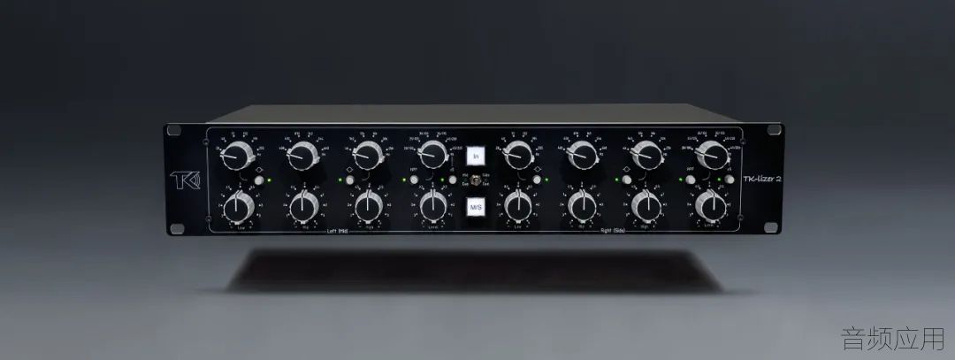

取出TK-Lizer 2,它的本体是个标准的2U机架,整体以黑白灰三种颜色构成了整个色调,给人以稳重复古的印象,同时又极显北欧性冷淡风。
在它的前面板上,TK-Lizer 2采用对称设计,各个旋钮,按键,开关,排布整齐而美观,其各个功能区域的划分很直观,非常容易上手。在前面板的两侧分别印有TK Audio的logo以及TK-TK-Lizer 2的型号。

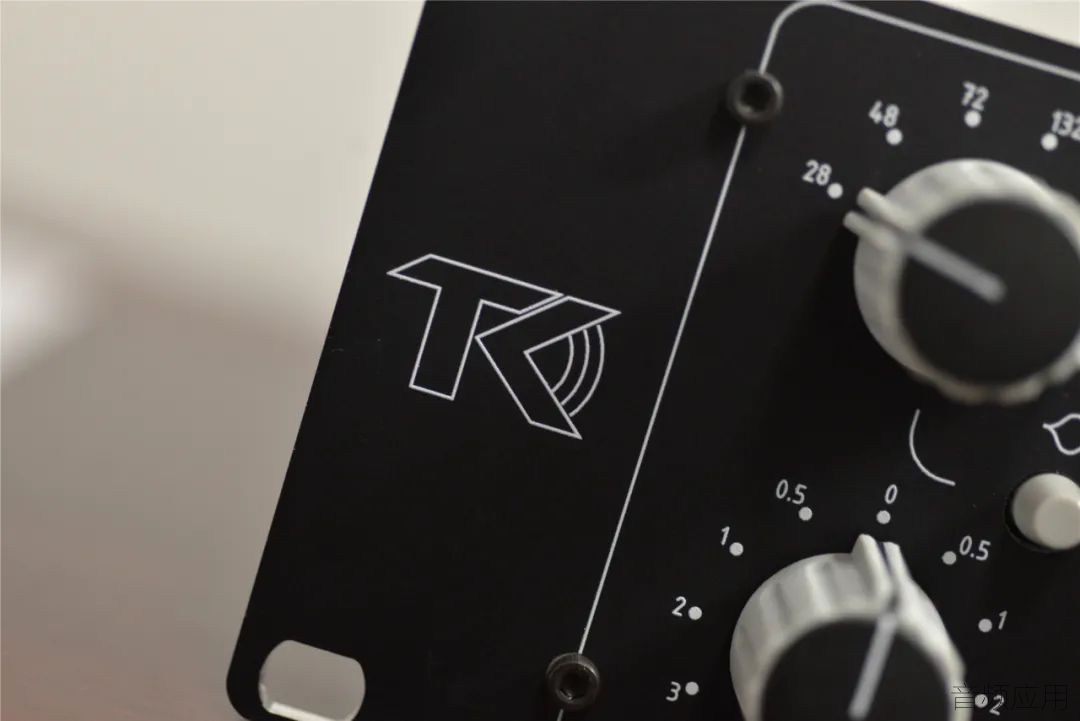

16个黑灰相间造型美观的旋钮配上金属质感极佳的前面板带来极佳的复古感。上方旋钮皆为调整频率,下方皆为各个频率以及通道的调整大小(性能部分会详细说)。在上下旋钮的中间还配有8个带小灯的圆形小按键,用于均衡应用的制式(Shelf 搁架式 或 Peak 峰值式)以及频率的切换(5倍频率)。
在前面板的正中间,带LED灯光的两个复古方形按键开关以及位于两者之间的拨档式开关可谓是点睛之笔,充满着“模拟”感,深得我心。此外,这两个方形按键还担任着TK-Lizer 2开启状态的指示灯,当开启TK-Lizer 2之后,两个按键默认会保持常亮。当按键打开之后,两个按键会提升亮度。
