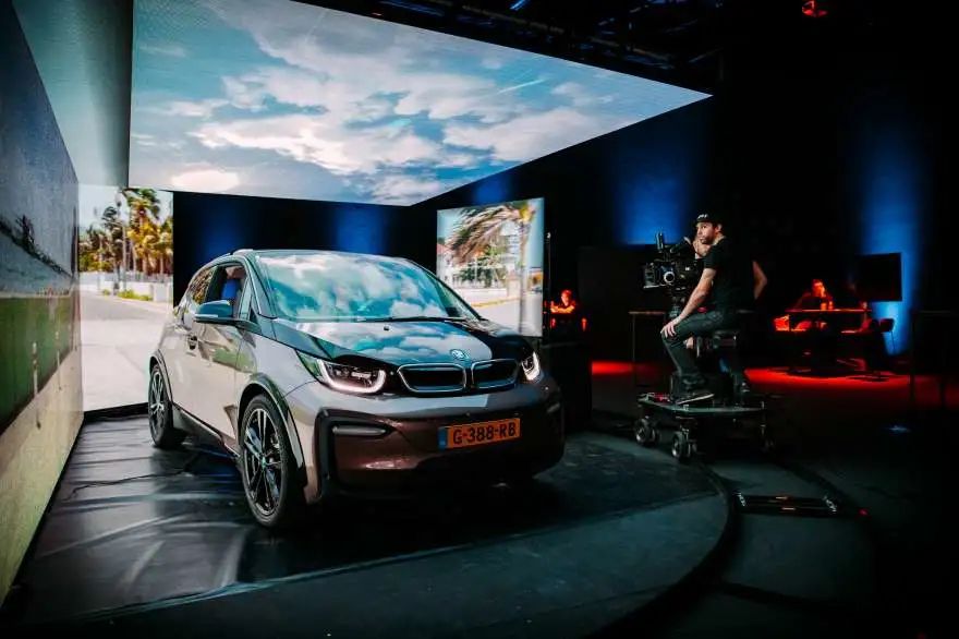

Brompton Technology在阿姆斯特丹工作室Faber Audiovisuals的虚拟制作演示中介绍了其HDR技术。图片由Nathan Reinds提供

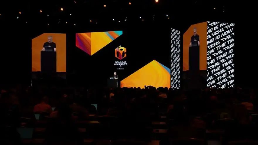

Facebook的Oculus Connect 6会议在加利福尼亚州的圣何塞·麦克纳里会议中心举行,使用了Brompton Technology的4K Tessera SX40 LED处理器以及FNTECH的视觉效果。图片由CineStack提供
