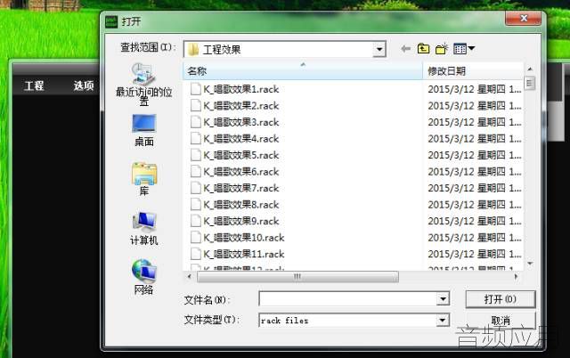

第四步
: G$ q; w) @  r- B/ c  点击工程→打开工程→我们发现有很多效果→选择一个点击打开→如下图可以得到很多效果插件。

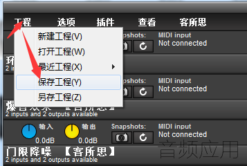

第五步4 `# ^) ^, Y- K' Z- E5 U5 s
  需要什么效果就将右边对应的圆圈点一下,蓝色即是开启,红色关闭,然后点击工程→保存工程→点击选项→勾上启动时最后所保存的工程。' Y. y6 D3 @0 ~3 D& I" A8 a% k

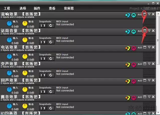

需要调节哪个效果,先展开该效果的插件,点击位置如下图
