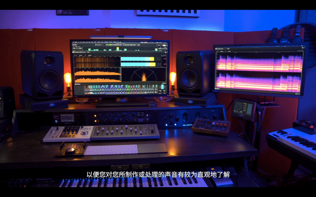

“Supervision”的插件界面大小及显示方式均可根据你的需求进行自定义操作,视频中他在轨道上加载了“Supervision”的插件视图,另一个显示器上则挂着主输出轨道上的全屏版“Supervision”,更方便看表,而且其模块组合方式完全是按照自己的需求来搭配的。

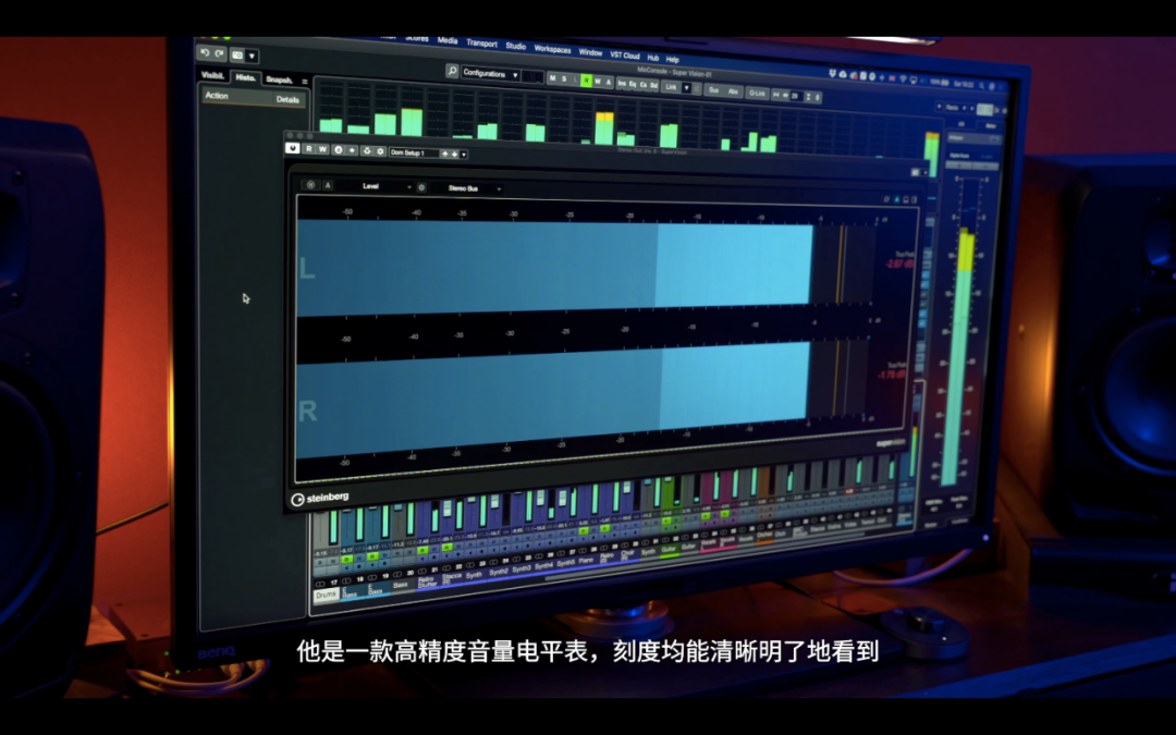

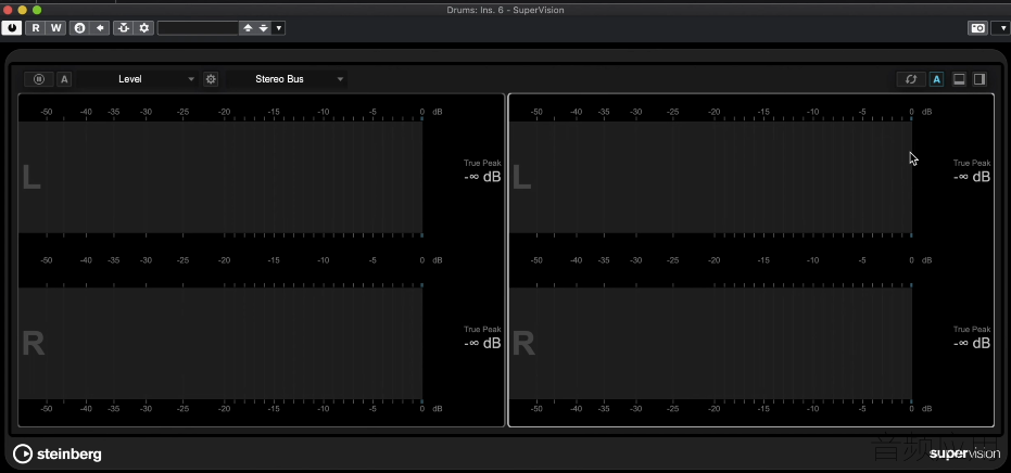

“Level Meter”(音量电平表)
这是一款高精度音量电平表,可以清晰明了地看到刻度。

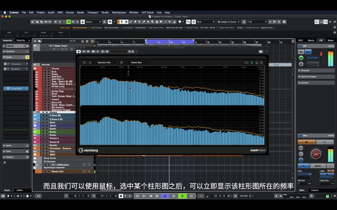

其“Spectrum Curve”(频谱曲线)和“Spectrum Bar”(频谱柱形图)不仅功能强大,实时响应速率也非常快。使用鼠标选中某个柱形图之后,可以立即显示该柱形图所在的频率。

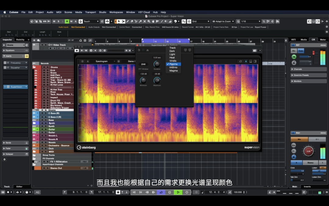

“Spectrogram”(语谱图)
这样的高端的仪表一般只会出现专业音频修复软件中,但现在“Cubase”里也有了,而且可以根据自己的需求更换频谱呈现颜色。

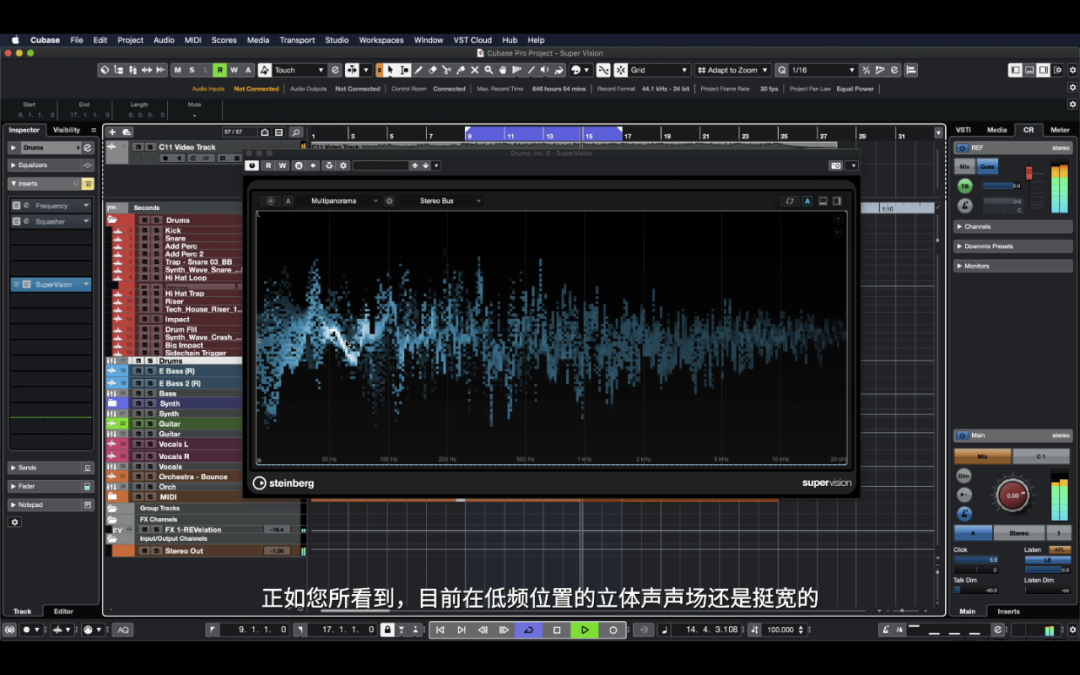

“Multi Panorama”
可以根据对应处理素材的频率(频段)状况实时显示立体声声场状态。

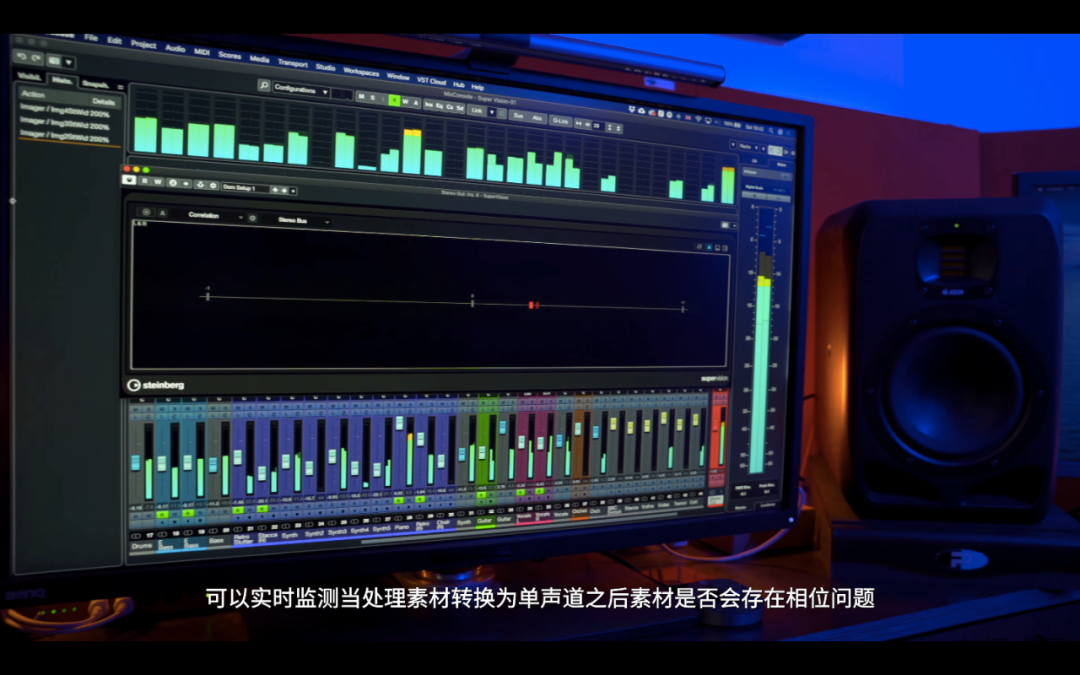

可以实时监测处理素材转换为单声道之后,素材是否会存在相位问题。

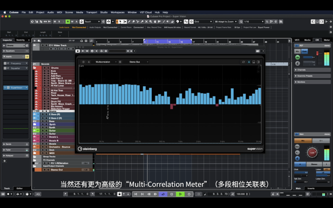

“Multi-Correlation Meter”(多段相位关联表)
可以更为细致地观察对应频段上是否存在相位问题。

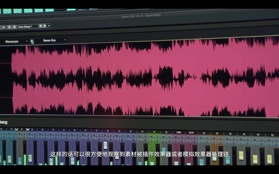

“Wave scope”(波形示波器)
可以实时显示波形图,很方便地观察到素材被插件效果器或者模拟效果器处理链处理之后的波形状态。

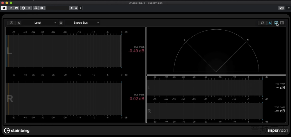

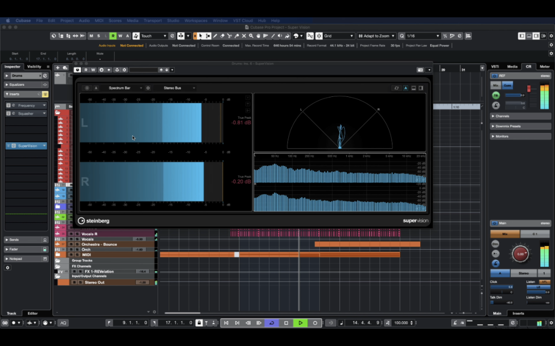

如何自行添加模块,来构建符合自己需求的音频分析仪表界面?
“Supervision”最多能支持九个模块,你可以点击图上右上角这两个按钮。
如果想在垂直方向添加模块的话,点击左边的按钮。
如果想在水平方向添加模块的话,点击右边的按钮。
选中新添加的模块,可以加载需要显示的其他模块。
你可以按照这样的方式不断地添加对应模块。
