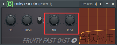

& U5 H. e. J5 e9 Q5 w7 ~4 {步骤四:调节失真混合比例和后置增益
  p4 M3 f0 R- D6 [# K) L# ], p$ s  z; X
在该插件的右半部分可以看到MIX和POST旋钮,分别控制失真混合比例和后置增益。+ B" `- m7 K5 b; s
7 |" l6 o) y' L& |! K* NMIX旋钮可以用来对比处理前和处理后的信号,或者也可以仅仅只是用来调节失真混合的比例。默认为100%,向左旋可以减小比例。+ Z) o, T# A7 Y* t5 b# V5 d- ?
) b/ R! j9 F2 n: S  ~1 w/ O
Post旋钮可以用来调节信号的后置增益。默认为100%,但如果加入的失真效果使得输出音量过大,可以左旋来进行减小参数值。
7 v4 L/ N9 s2 O, w( l' F) l' S3 D4 q5 R
5fc7819c3a964.png 3 b% u3 o; Z# m4 F/ E
图8:调节失真混合比例和后置增益
