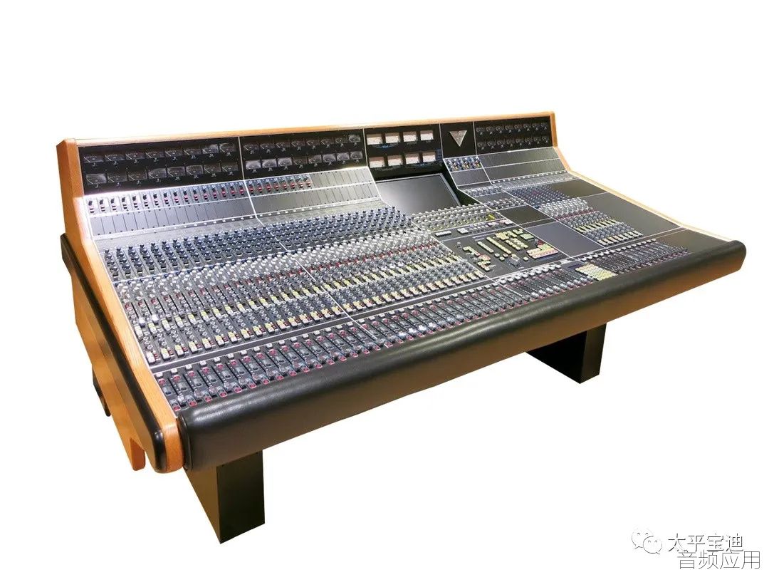

API Vision 调音台
为此,Trent Walker所带领的音频团队花了两年时间,才说服教会管理层购置了带有88个麦克风前置放大器的64通道的API Vision 调音台,作为一款环绕声混音控制和录音控台,API Vision每个推子上都带有环绕声分配和声像移动功能。更主要的是,API Vision是业内为数不多的可提供5年质保的调音台。
另一位音频工程师Milo Lefler表示,之所以选择API Vision的调音台,是因为在以往的工作中,我们已经多次使用这个品牌,尤其是当音频信号传输距离较长时,使用该产品的前置放大器,可以使噪声问题得到很好的改善,从而提升音质的清晰度,而且,AIP Vision调音台当时正好推出带个三个立体声路径的5.1版本,这刚好满足我们的需求。

API Vision的调音台主要技术参数
       双输入
每个输入都有两个 100 毫米电动推子
每个推子都可实现 5 通道的环绕声像
专门的 5.1 混音总线
3 个立体声总线
24 个主总线
10 个辅助发送
可选的动态处理器
225L 压缩器
235L 噪声门
可扫频的滤波器
可选择的均衡器(550L 4 段或 560L 10 段图形式均衡)
         中控部分
全面的环绕声监听
8 个多通道回放选择键
低频管理
单独的环绕声监听 Solo/Mute(独奏 / 静音)控制
环绕声下混音矩阵
中央电脑 / 监视器用于自动化和开关控制
机器控制
提供可选配的信号处理模块
215L 可扫频滤波器
205L DI 输入
212L 话放
225L 压缩器
235L 噪声门
监听校准控制
