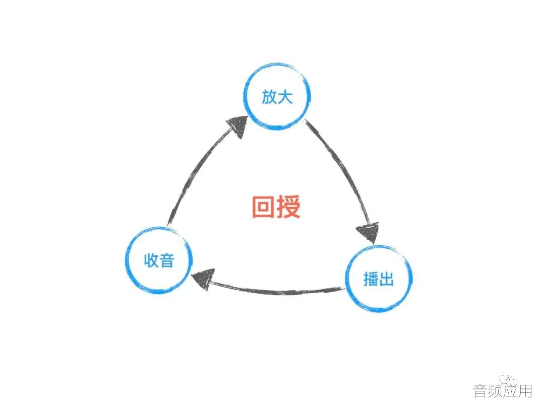

升旗时校长或主任在讲台上说话时,偶尔会发出很刺耳的干扰声导致讲话受到严重干扰⋯⋯

  W/ `' ?. O% m& O回授现象 ( Feedback ) 是因为麦克风收到喇叭放大播放出来的声音,又再被放大再播出来所产生的结果。只要将这个循环的其中一个环节去掉,就能改善回授现象。7 o/ ~5 P& x( `

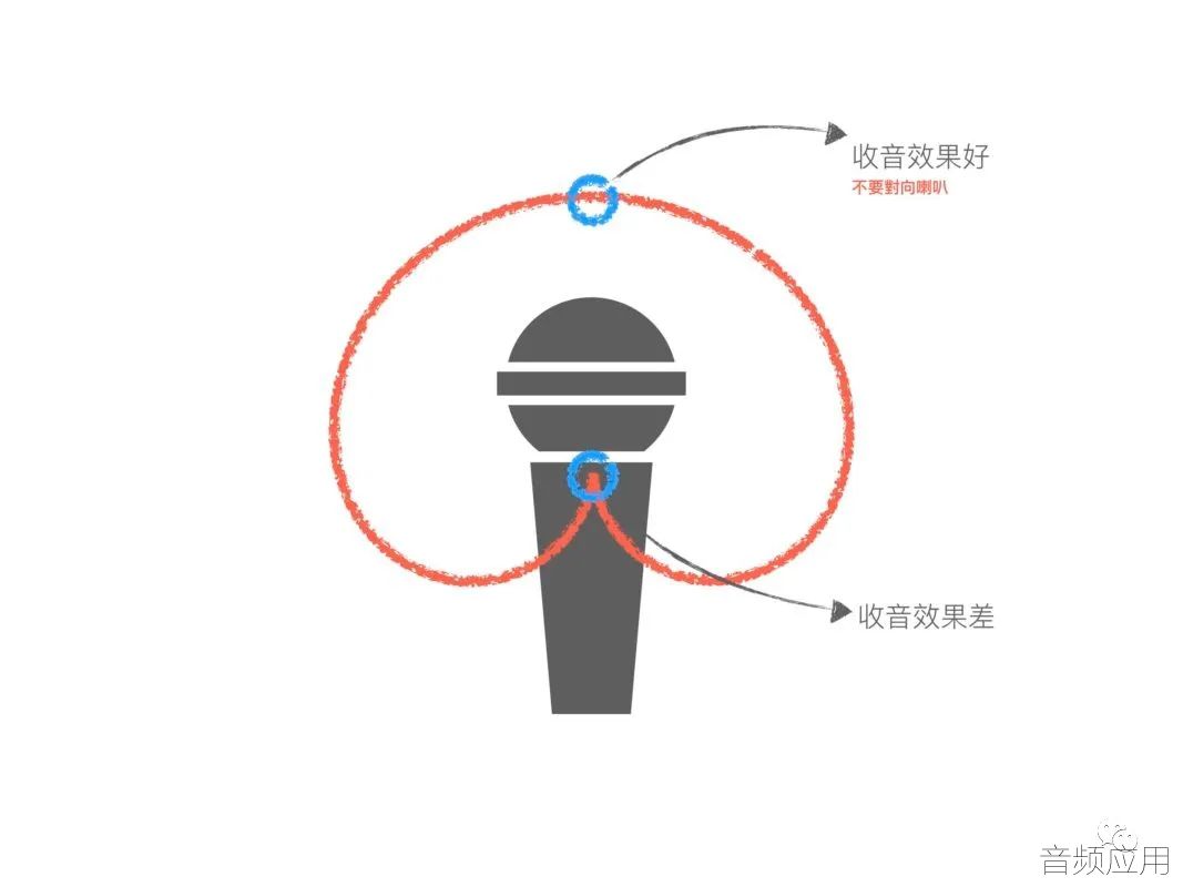

三、利用麦克风的指向性避开喇叭2 t) B# S% h0 t  i
) M1 a7 O. O" f1 H. v/ {1 A$ P
. x3 k' K! G! ~' b
- K3 O$ G& f* B; b  M, X大多数作为扩音使用的收音麦克风都具有指向性,通常麦克风的正面收音效果会优于背面;选用适合的麦克风指向性,并且避免麦克风收音效果好的方向对准喇叭,就可以降低回授的风险。
