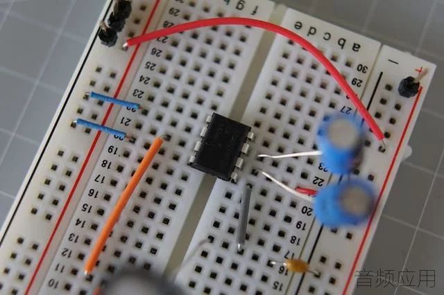

步骤3:简单电路
为LM386构建基本功能电路非常容易。该原理图是单声道放大器,因此,如果要放大立体声信号,则需要两个电路(每个声道和每个扬声器一个)。
1.我们需要将音频信号提供给放大器的+ Input(引脚3)。音频信号也需要自己的接地路径。此外,信号输入和GND之间的一个高阻值电阻(原理图中为10KΩ)用作下拉电阻,当未连接电源时将其驱动到地。如果没有此电阻,则如果音乐播放器未连接,您将听到嗡嗡声/嗡嗡声。
2.由于我们使用的默认增益为20x,因此引脚1和8保持悬空状态。
3.在旁路引脚(7)和GND之间放置一个100uf的电容器,以防止某些电源噪声被放大。
4。-输入和GND引脚(2,4)连接到... GND :)
5.电源与并联到GND的100uf去耦电容器一起馈入引脚6,以滤除低频噪声。
6.最后,来自引脚5的输出被馈送到扬声器,另外两个与GND并联的电容器是:一个0.1uf(100nf)的以滤除高频噪声,以及一个1000uf的电源电容器以进行滤波。

 楼主| 发表于 2020-11-5 06:16:14 | 显示全部楼层
要制作电路,您需要以下零件:
☐1× LM386N DIP8 IC
☐标准的400孔(“一半尺寸”)面包板
☐1 x 0.1uf陶瓷盖
☐2 x 100uf电解盖
☐1 x 1000uf电解盖
☐1× 10KΩ碳/金属膜电阻
☐跨接电缆
☐A〜9-12V DC电源(9V电池会更好!)
☐3.5毫米耳机插孔和3.5毫米音频电缆
☐便宜的4Ω或8Ω 扬声器和扬声器连接线
步骤5:测试!
插入旧的4或8Ω扬声器(以防烧坏新的会心痛)和音频源,然后慢慢调高音量。试用不同风格的音乐,看看是否可以检测到任何削波或噪音,尤其是在较高音量下。我发现我的iPhone上的剪辑达到了约80%的音量,但到那时它比较明亮了。
尝试使用带或不带各种滤波电容器的电路,看看您能听到什么差异。 拔下音频电缆,并卸下10K下拉电阻,欣赏。 调低音量,并尝试在引脚1和8之间添加10uf陶瓷电容器,以将增益从20倍增加到200倍。
实验,听!但是如果有疑问,请保持较低的音量,然后再调高音量。
推力测试
使用我收集的一小部分音频测试设备,在驱动8Ω虚拟负载时得到以下结果:
· 对于1kHz正弦波,削波之前的最大输入为120mV RMS
· 输出上约2.38V RMS
· 这意味着20倍增益(2380mv / 120mv = 19.83x)
· 707mW的输出功率,大大超过了额定输出。
总谐波失真:
通过频谱分析仪在整个20Hz至20kHz音频频谱中运行电路,得到的总平均值为-35dBc,即THD(总谐波失真)为1.7%。并不是所有发烧友都想像的那样,而是在便宜的面包板上安装了几元的音频电路,带有电缆和非屏蔽输入,有点破旧!然而声音却比你预想的要更好。
