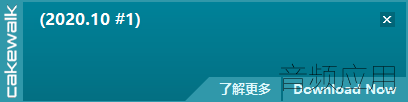

Cakewalk在启动时,消息框会自动提示

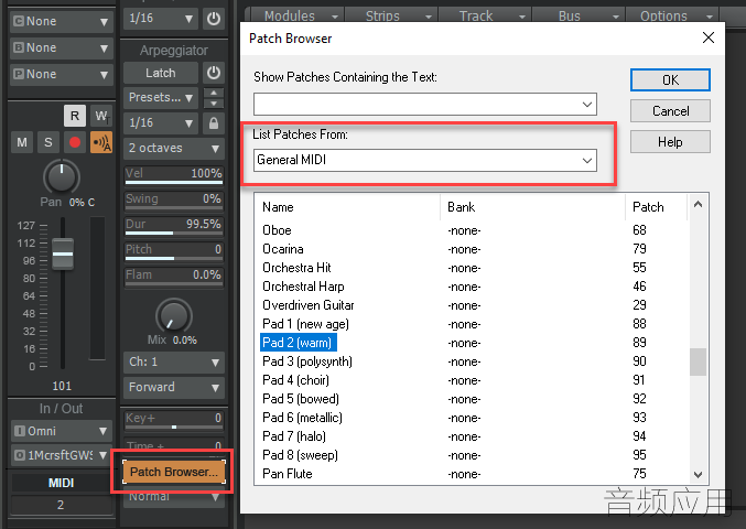

VST乐器使用自定义的乐器定义
有一些VST乐器不显示音色列表,因为它们模仿一个硬件设备,因此仅依靠MIDI库的选择/规划音色转变,或者对于像Kontakt这样的音色库宿主而没有固定乐器列表的。现在,你可以在Cakewalk中d的音色浏览器对话框中的下拉菜单中使用任何带有VSTi的工具进行定义(在检查器中点击音色浏览器)。
如果你选择【乐器默认】,则会从VSTi正常检索音色,否则从所选的虚拟乐器自己的定义中提取音色列表。
