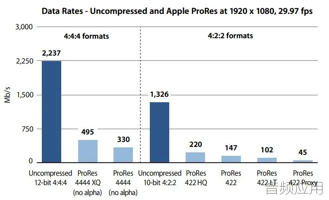

Apple ProRes 4444 XQ
Apple ProRes 4444 XQ 是用于 4:4:4:4 图像源的最高品质的 Apple ProRes 版本(包含 alpha 通道)。此格式具有非常高的数据速率,可以保留目前最高质量数字图像传感器生成的高动态范围图像中的详细信息。Apple ProRes 4444 XQ 可以保留大于 Rec. 709 图像的动态范围数倍的动态范围。即使在经过极端的视觉效果处理之后也是如此,这种处理过程会使色阶的暗部或亮部都得到显著延伸。像标准 Apple ProRes 4444 一样,此编解码器支持每图像通道高达 12 位,alpha 通道高达 16 位。对于 1920x1080 和 29.97 fps 的 4:4:4 源,Apple ProRes 4444 XQ 具有大约 500 Mbps 的目标数据速率。
4444 XQ是最晚发布的一个编码格式,是prores家族的新成员,简言之这个编码是一个非常专业和高质量的格式,专为高端后期工作流程和设备而设计。
Apple ProRes 4444
Apple ProRes 4444 是用于 4:4:4:4 图像源的最高品质的 Apple ProRes 版本(包含 alpha 通道)。此编解码器具有全分辨率、高质量 4:4:4:4 RGBA 颜色和与原始材料没有视觉区别的视觉保真度。Apple ProRes 4444 是一项高质量解决方案,用于储存和交换动态图形和复合视频,具有出色的多次编码性能和数学无损 alpha 通道(最高达 16 位)。与未压缩的 4:4:4 HD 相比,此编解码器具有卓越的低数据速率。对于 1920x1080 和 29.97 fps 的 4:4:4 源,具有大约 330 Mbps 的目标数据速率。它还提供到 RGB 和 Y’CBCR 像素格式的直接编码和解码。
Apple ProRes 4444和4444XQ一样属于Apple ProRes系列中的高级编码,高级别的编码最常用的作用是给后期部门抠像,调色。它具有:非常高的数据速率,可以保留目前最高质量数字图像传感器生成的高动态范围图像中的详细信息。
即使在经过极端的视觉效果处理之后也是如此,这种处理过程会使色阶的暗部或亮部都得到显著延伸。所以说用高级别的编码可以让画质、颜色和表现都达到最佳级别。如果你用一个低级别的编码给到后期部门去抠像,画面都是模糊的,那些需要抠像的绿幕镜头根本就没办法抠,调色所呈现的画面质量就会很差。
Apple ProRes 4444 和 Apple ProRes 4444 XQ 非常适合动态图形媒体的交换,因为它们几乎是无损的。它们也是仅有的支持 alpha 通道的 Apple ProRes 编解码器。
Apple ProRes 422 HQ
Apple ProRes 422 HQ 是较高数据速率版本的 Apple ProRes 422,它可对 4:2:2 图像源保留与 Apple ProRes 4444 相同等级的视觉质量。随着视频后期制作行业广泛地采用 Apple ProRes 422 HQ,这种格式能在视觉上无损保留一个单链路 HD-SDI 信号可携带的最高质量专业 HD 视频。此编解码器支持全宽度、10 位像素深度的 4:2:2 视频源,同时通过多次解码和重编码保持了视觉无损状态。目标数据速率在 1920x1080 和 29.97 fps 时约为 220 Mbps。422 HQ相较于4444系列,体积小了很多,同时,在视觉上也是看不出画面损失的。
Apple ProRes 422
Apple ProRes 422 是高质量的压缩编解码器,提供几乎所有 Apple ProRes 422 HQ 的优势,但是提供 66% 的数据速率,可实现更好的多码流实时编辑性能。目标数据速率在 1920x1080 和 29.97 fps 时约为 147 Mbps。
ProRes 422是Apple ProRes系列中常用的中级别编码,他的作用是输出母版影片交付给客户,简单来说它是性价比很高的编码,合适的占地空间加上清晰的画质分辨率,用这个编码拍出来的视频画质和真实的场景没有太大区别,所以:既可以用于视频的观看,存储,也可以用于传输最终成片给客户。相比之下,这是一个很均衡的编码格式。
Apple ProRes 422 LT
Apple ProRes 422 LT 是比 Apple ProRes 422 更高度压缩的编解码器,数据速率大概为 70%,文件小 30%。该编解码器非常适合追求最佳储存容量和数据速率的环境。目标数据速率在 1920x1080 和 29.97 fps 时约为 102 Mbps。
Apple ProRes 422 Proxy
Apple ProRes 422 Proxy 是比 Apple ProRes 422 LT 更高度压缩的编解码器,适用于需要低数据速率和全分辨率视频的离线工作流程。目标数据速率在 1920x1080 和 29.97 fps 时约为 45 Mbps。
422LT 与422Proxy同样属于prores中的低级别编码,它们的数据传输速率小,视频占地空间很小,相对来说画面不是特别清楚,主要作用是剪辑师用来做剪辑的代理编码格式。
