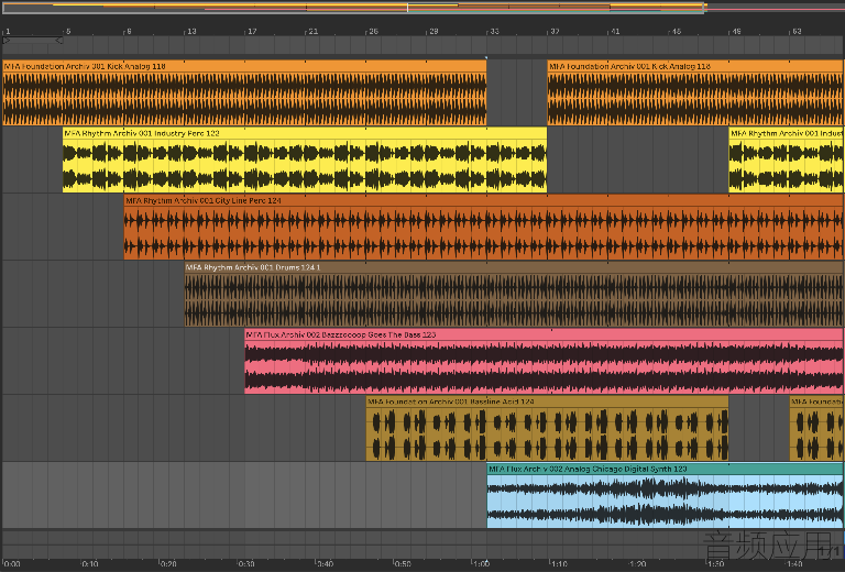

4. 不要在可以伸展 Clip 的时候进行【重复复制】
很多制作人即使完全掌握了 Session 界面的工作流程,也会选择不去使用它。这本身没什么问题,因为每个人都有自己的偏好和习惯,事实上有很多美好的音乐都是仅仅在 Live 的 Arrangement 界面中所创作出来的。
但是这种情况可能会产生一个常见的问题,就是大量使用 Live 的【重复复制】命令以快速复制部分段落中的 Clip。如果以复制同一个 Clip 的方式对一个较大的编排段落进行调整,这显然是不太方便的。同时这种做法还可能导致一个潜在的问题 — 采样的第一个瞬态(音头)也许会因为自动的淡入处理所软化,当然这也取决于 Clip 的音频内容以及被裁剪的方式。
只要音频 Clip 是在循环开启的情况下进行拉伸,那么你就可以将鼠标悬停在 Clip 上方边缘处,以 Loop 的方式拉伸至想要的长度。这种做法能够带来许多好处:你可以同时调整整个段落的音量、调性,以及任何的 Clip 自动化控制,并且移动与复制段落的操作也会变得更加写意。
如果你想要对段落中的某个片段进行单独的更改,而不影响到段落的其他部分,那么只需要选中想要进行变更的区块,然后按 Command+E(或是 “编辑” 菜单中的拆分)即可将这块片段从周围的 Clip 中区隔开来。调整完成后,如果还想将更改好的片段与其他的区块重新整合成一个整体,那么请用鼠标选中整个片段的范围,然而按Command+J (或是 “编
辑” 菜单中的合并)。值得注意的是,在合并完成后请确保 Clip 的 Loop 模式处于开启状态,因为默认情况下 Loop 将会处于关闭状态。
以上音频 Clip 的片段处理操作同样适用于 MIDI Clip。
如果你使用的是不能 Warp 的音频素材,甚至也不能使用 Re-Pitch 模式进行拉伸,那么复制较短的 Clip 操作是有一定意义的。但在绝大多数情况下,只要使用了 Warp 模式进行优化,那么就应该善用循环扩展、收缩、提取和合并选项来加快工作流程。
