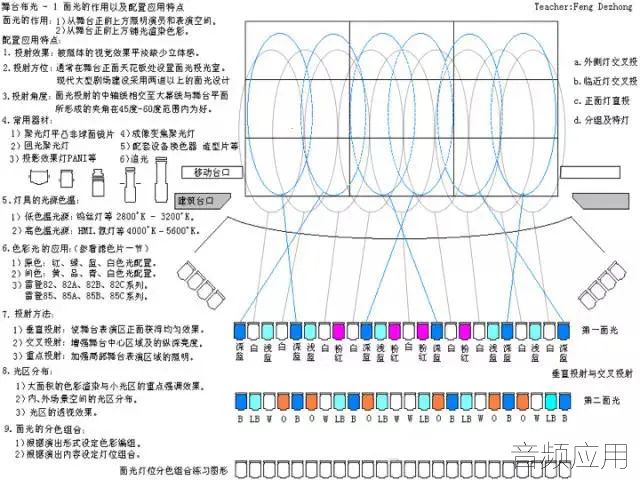

1、 面光:自观众顶部正面投向舞台的光,主要作用为人物正面照明和舞台整体光铺染。

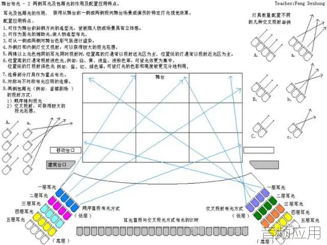

2、 耳光:位于台口外两侧,斜投于舞台的光,分为上下数层,主要辅助面光。

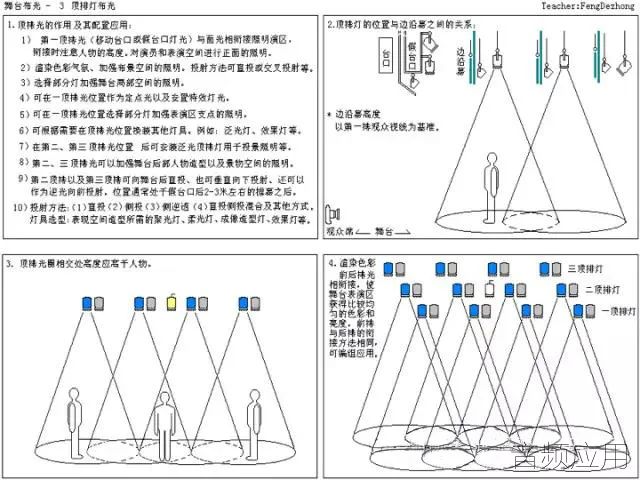

4、 顶光:自舞台上方投向舞台的光,由前到后分为一排顶光、二排顶光、三排顶光……等,主要用于舞台普遍照明,增强舞台照度。

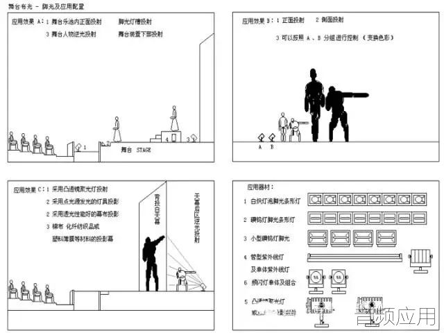

6、 脚光:自台口前的台板上向舞台投射的光,主要辅助面光照明和消除其他光形成的阴影。

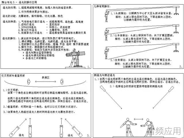

10、追光:自观众席或其他位置需用的光位,主要用于跟踪演员表演或凸显特色的表演或者特定的人物需要。

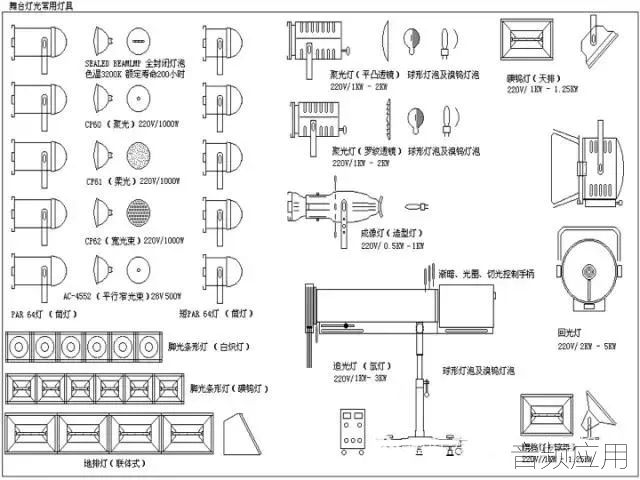

舞台灯光常用灯具
1、聚光灯:是舞台照明上使用最广泛的主要灯种之一,它照射光线集中,光斑轮廓边沿较为清晰,能突出一个局部,也能大范围照明,常用于面光、耳光、侧光等光位。
2、柔光灯:光线柔和匀称,既能突出某一部分,多用于柱光、流动光等近距离光位。
3、回光灯:它是一种反射式的灯具,特点光质硬、照度高和射程远,是一种强光灯。
4、散光灯:光线漫散、均称、投射面积大,多用于天幕照射,也可用于剧场主席台的普遍照明。
5、造型灯:原理介于追光灯和聚光灯之间,主要用于人物和景物的造型投射。
6、脚光灯(又称条灯):光线柔和,面积广泛。主要作为向中景、网景布光、布色,也可在台口位置辅助面照明。
7、光柱灯(又称筒灯):目前使用较为广泛。可用于人物和景物各方位照明,有作舞台装饰和照明双重作用。
8、投景幻灯及天幕效果灯:可在舞台天幕上形成整体画面,做出风、雨、雷、电、水、火、烟、云等各种效果。
9、电脑灯:这是一种智能灯具,其光色、光斑、照度均优于以上常规灯具是近年发展起来的一种智能灯具。
10、追光灯:是舞台灯光的灯具,特点是亮度高、运用透镜成像,可呈现清晰光斑,通过调节焦距,又可改变光斑虚实。有活动光栏,可以方便的改换色彩,灯体可以自由运转等。

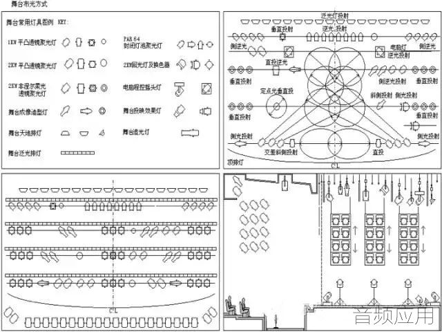

舞台布光造型简单知识
舞台布光又称照明或采光。舞台布光是演出空间构成的重要组成部分,是根据情节的发展对人物以及所需的特定场景进行全方位的视觉环境的灯光设计,并有目的将设计意图以视觉形象的方式再现给观众的艺术。
布光四要素
1、主光:以主题和视点需要确定主光方向,主光强于其它光,使用聚光灯等硬光照明
2、辅助光:是对主光的辅助和补充,起修饰作用。以软光灯照明模拟自然环境的反射光
3、逆光:在主光基础上加光。可强于主光,也可低于主光而强于辅助光,起装饰造型作用
4、光比:型体对各方受光的明暗比例。可根据创作需求作光比调整,从而获得理想的效果。布光角度:90/120/180/270度等
投射位置、受光效果和视觉印象
1、正前上方--安定自然感 面光
2、前斜上方--立体有生气 耳光
3、正前水平--平淡表情淡化 平射追光
4、正前下方--异常不安感 脚光及低角度投光
5、正上方向--形象失真无表情 顶排光及顶部投光
6、正侧上方--对比强烈阴阳脸 侧天桥及顶侧投光
7、正侧水平--强硬冷酷感 侧流动灯及平侧光
8、正后上方--轮廓鲜明装饰感 顶排逆光及顶逆光
