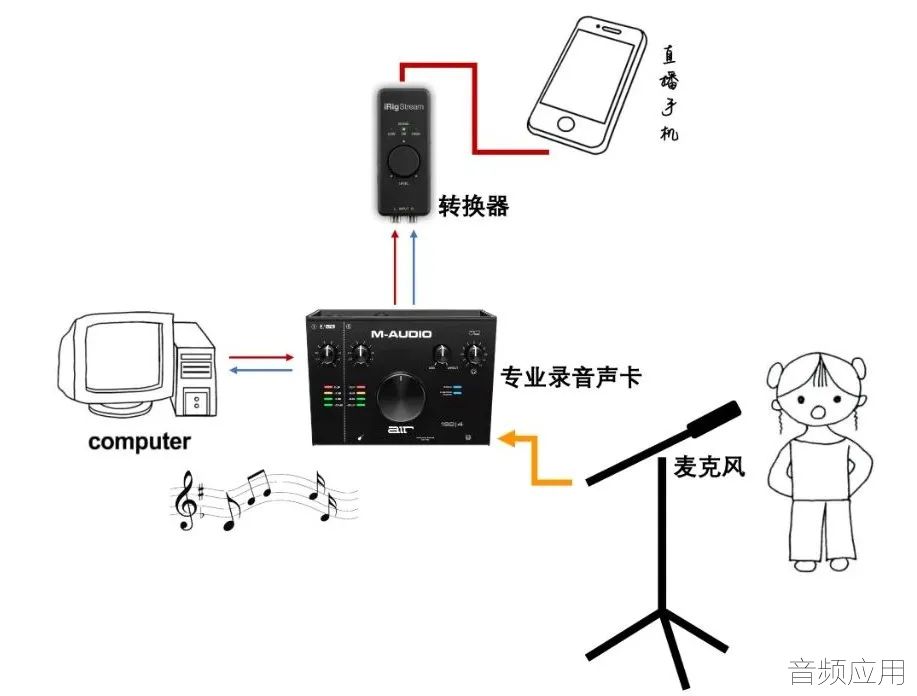

* h" v5 U4 g* T" {2 k' J% `目前各个主流直播平台上的音乐类主播,大多使用的都是专业录音声卡,其直播的基本设置往往如下图:
  R  Q% J, b0 q% B6 R7 f
: m* f6 {' Z& X) V/ ]) H5 ]' n7 ?0 a& u! J+ N& }
7 k  S* @: x; w  q3 m+ A- ~: e% _, o在使用专业录音声卡直播时,声卡的宿主并非是直播手机。由于这些声卡多采用数字传输,且大多没有内置的DSP效果器,所以一般还是以电脑作为宿主,一来供电方便,二来在为声音添加效果时,电脑端操作起来更加便捷。
7 x( o1 q9 M9 v2 v# T/ P
. y; g) L5 L/ n) ~: E而将声卡的声音传输到直播手机,一般还会用到额外的转换器,对于没有3.5mm耳麦接口的手机来说,转换器起着至关重要的作用。
' ~8 V: h$ V% Z3 J" o+ w
- |9 W- }7 a9 r; J转换器也分为模拟传输和数字传输,采用录音声卡接转换器的连接方式时,数字传输转换器能保证高品质的高清音质,因此更加受到各路主播的青睐!
4 a( M6 q1 t' z0 ~1 b1 |' p# ?) K  i% s: y
