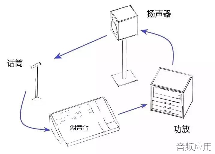

( t6 R: i2 ?9 v1 H啸叫问题
% q4 p) [- u; P6 T
+ _6 y3 r2 Z# d' G8 T; A& h, o" X
% P0 d; O  J2 Y4 |' y产生原因,合唱话筒的增益调整,多只合唱话筒的应用等。
& y% o; }; }4 w0 t9 R  B; Y1 ?1 r5 R
+ u( P" w) |2 C. j; d7 K合唱话筒的啸叫,是我们调音中最常遇到的问题。啸叫跟系统有关,跟声场有关,跟调音技术有关。
& _" {5 J. f, B8 R
+ s5 `% k: J- k; h% y3 ^4 w( C8 K啸叫产生的原因:
! N" v  j" P, O# _
' E& r2 @# `2 s( J0 E2 J. w3 g5 c(1)话筒与音箱同时使用;
  q% L' [2 L  R5 s( ~- D! k7 a& g(2)音箱放送的声音能够通过空间传到话筒;! K5 G# x8 {9 i5 @2 M. V
(3)音箱发出的声音能量足够大、话筒的拾音灵敏度足够高;
  h9 g5 Q; W: @5 ?* v& A(4)系统中某些频率的声音过强,当提升话筒音量时,由于这些过强的频率先到达声反馈所需要的强度条件。
: I% C. m- ?. S0 L. w6 T) f
0 `$ }" {; ]( j9 ~! {/ e总结其产生原因的本质必须同时满足以下两点:
  D# X; j/ r: k7 T  A8 R4 @! S  \1 P( d
(1)相位条件:要求反馈到传声器的声波信号与传声器原声源输入的声波信号同相位。
* W; m3 {8 M9 [- t$ r9 R; ~, f: m$ |0 H# b% V+ S" v8 q) P
(2)振幅条件:声反馈环路为正反馈,即反馈增益大于1。
+ l- o. ]+ N+ D5 C2 J

7 q) \- P) }( {; \! Z 640.webp (20).jpg 8 o( P/ ]% e4 p* D4 k" p9 o; c4 ~9 c
