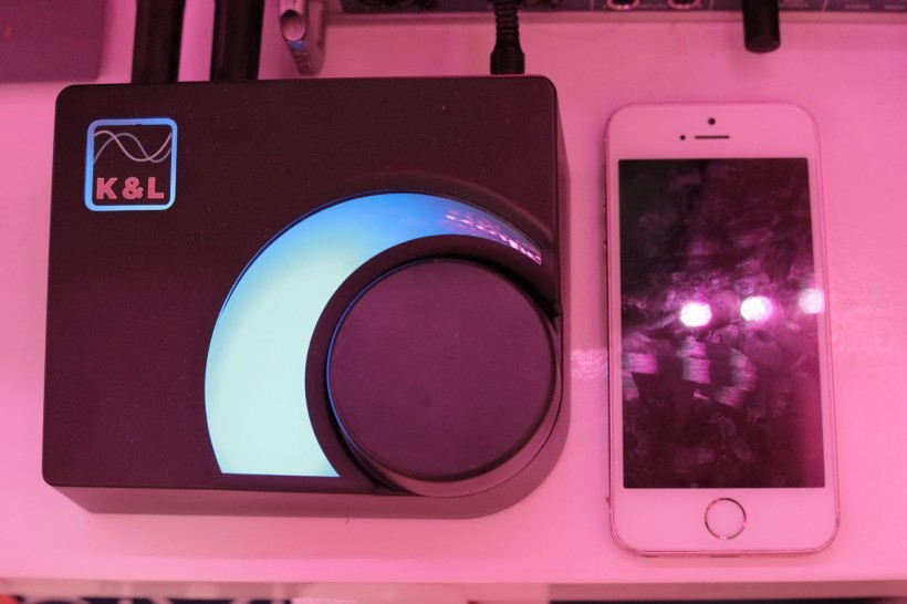

图:MV-BT跟iPhone SE对比大小
通上电源之后左上角K&L的logo会闪起蓝光,提示你目前还没有连接到蓝牙设备。然后你就可以打开手机搜索到Kali MVBT了(这里的名字忘了改成K&L了呵呵),直接连接之后设备上的K&L logo就不闪了,一直常亮蓝色,表示已经稳定连接到了蓝牙回放设备。

然后现在手机播放音频就全部都蓝牙走到MV-BT这边了,通过大旋钮即可调节输出音量,音量大小的程度通过旋钮旁边的弧形蓝色背光条即可看到,也很炫酷的感觉。
图:转动大旋钮即可调节音量,音量大小通过弧形蓝色背光显示

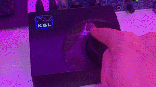

这个大旋钮不是完全无级调节输出音量的,而是转起来会有轻微一卡一卡感觉的那种,我仔细数了一下从最小音量到最大音量一共50级,已经足够精细了。慢速旋转旋钮可以做到很精细的音量调节,而快速旋转则可以超快调节,也很容易从最大音量一下就转到最小音量(等于静音)。
图:大旋钮手感很好
