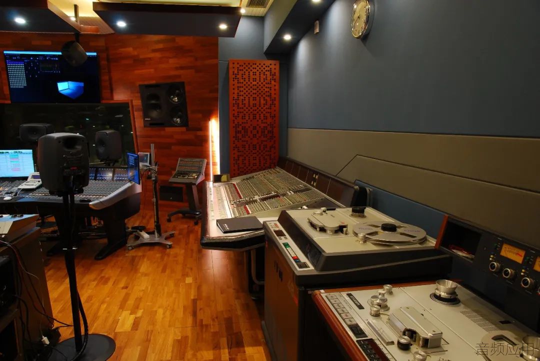

除了使用接口和周边增加不同的声音风格外,录音棚原有的SSL 4000E调音台、Sony PCM-3348HR数字多轨录音机、Studer A820开盘机也通过跳线盘集成到系统中,可以让一些节目能延续过去的声音特色,也为录音师提供更多的选择。主控室总共使用了17块跳线盘。
SSL 4000E、Sony PCM-3348HR、Studer A820也被集成到系统中
“我们到现场勘查时发现原来的SSL 4000E调音台保存相当完好,”传新科技的技术总监王宇菲补充道,“通电做过基本的声音测试后发现这台近30年的设备性能依然不错。这让我们很激动,和鹿老师商量之后我们决定让它重回控制室,与Duality并肩作战。即使这会付出更多的线材和劳动,但我们都很期待这种新老组合带来的不同音色。”
