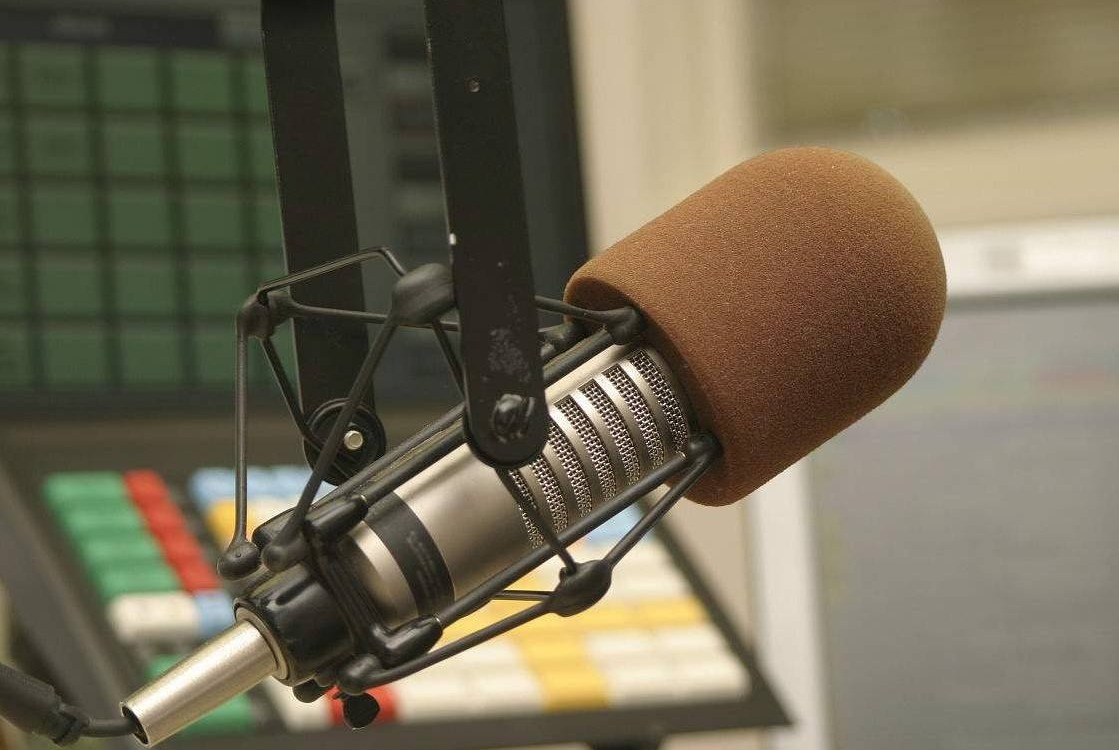

同样是录音,我们发现自己的录音与别人的录音总是差了点什么,除了设备的问题之后,一些录音时的细节也是我们需要注意的点。今天我们来针对爆破音和录音不自然的问题进行详细的探讨:
关于爆破音:
很多人认为使用了防喷罩之后就不会有爆破音了,这个认知其实是相当错误的,防喷罩的作用确实可以减少爆破音出现的频率,也可以避免口水喷到麦克风上。但是这并不能保证爆破音就会消失无踪,因为我们说话的时候声音是否发散的,有的会越过防喷罩并产生爆破音。
我们解决爆破音最好的方法是调整麦克风的高度,从而最大程度的将声音、气流这些东西尽可能的不对麦克风产生影响,下面我们说一下调整麦克风高度的方法:
首先我们将耳机带上,并对着麦克风方向的正前方吹气(注意不是对着麦克风,一般是麦克风的下方),如果此时我们能够在耳机中听到比较明显的隆隆声,那就将麦克风的高度调高,一直调高到我们的耳机中几乎听到隆隆声的高度(注意,没必要调到完全听不到隆隆声),这样在录音的时候就几乎听不到爆破音了。
关于声音不自然的问题:
录音的时候不够自然,没有感情,那么对于听众来说就跟喝水一样,非常的无味且无感,这也是众多的小白经常犯的错误。如何将这种不自然的感觉去掉呢?
首先我建议你在录音的时候将耳机摘下来录音,这样可以避免回声对我们的干扰,如果你之前没有尝试过,那么可以尝试一下。
另外,我们在录音之前需要对声音进行相当程度的熟悉,并多练习几遍,将想要的感情注入进去,在熟悉了几遍之后然后再录音,这样做的目的就是让声音更加的自然。
好了,以上就是对于录音时常见的两个问题的解决方案了,如果你碰巧有这两个问题,不妨去尝试一下我所介绍的解决方案。
