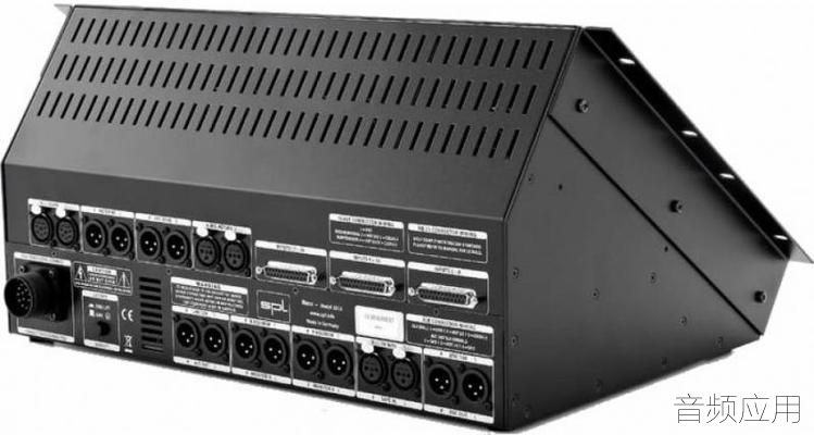

 SPL NEOS 120V 母带混音控制台
  作为一名为录音和混音过程制造高品质前置放大器、信号处理器和控制器的制造商,SPL赢得了荣誉;同时,这个德国生产商也让自己的名字在那些寻求高端设备的工程师圈子里,成为了一个品牌。现在,SPL推出了NEOS混音控制台,一个基于生产商实际经验及测试的120V科技产品。
  NEOS是一台以电脑为基础环境、主要针对混音及监控应用所设计的产品。 这个7U 19英尺大小的台子有供24通道使用的12对立体声总线,和一个总主线。当主线的特征体现为完整监控功能时,每对立体声总线都可以被当做单声道使用。因此,在电脑上完成了所有的编辑后,NEOS是模拟混立体声流和特殊单声道的选择。 SPL使用的120V(+/- 60V)电压几乎是标准录音棚(15-18V)的四倍。看看SPL提供的产品惊人的表现力:- 30 dB 输入冗余值- 125 dB 动态范围- 100 dB 信噪比

  技术参数:
  输入和输出:24轨混音控台,带有推子和旋钮
  接口:输入DB25 /XLR;输出:XLR
  输入阻抗:10kOhm平衡; 20kOhm不平衡
  输出阻抗:75Ohm平衡; 75Ohm不平衡
  标称输入电平:+ 4dBu
  输入电平 gt; + 30dBu(30dBu)
  输出电平 gt; 24dBu
  频率范围(-3dB):10Hz至> 200kHz
  相位:1kHz:0°,10kHz:-4,5°,20kHz:-8.30°
  共模抑制比 gt; 60dB(录音输出,插入发送,监听A / B)
  总谐波失真:10Hz录音输出:0.0011%,插入发送:0.0011%,监听A / B:0.0016%
  100Hz记录出:0,00060%,插入发送:0.0009%,监听A / B:0.0016%
  1000Hz录音输出:0.00090%,插入发送:0.0013%,监听A / B:0.0020%
  5000Hz录音输出:0.0032%,插入发送:0.003%,监听A / B:0.004%
  10kHz录音输出:0.0028%,插入发送:0.0018%,监听A / B:0.0027%
  22kHz录音输出:0.00054%,插入发送:0.00050%,监听A / B:0.0005%
  发电机输出:24dBu,输入端接40dBu;
  信噪比(所有通道):建议出:92dBu,插入发送92dBu,监听A / B:88dB(A加权22Hz-22kHz,输入端40dBu)
  动态范围 gt; 122分贝
  电源:带环形变压器的线性电源/工作电压:+/- 60V(120 V)
  功耗(待机,230伏/ 50Hz):0.420A,75W,97.8VA
  保险丝:230V AC / 50Hz:315 mA; 115V AC / 60Hz:630毫安
  电压选择器:115V / 230V
  尺寸和重量:包括机架支架的前面板:19英寸/ 7U(483 x 310毫米)不带机架支架的前面板:440mm外壳(宽x高x深):483 x 235 x 330mm,包括插座:355mm重量:14.1公斤/箱外部电源:宽x高x深154 x 67 x 236毫米,重量:3kg / 6.61lbs
