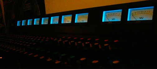

曾经在照片中看到过那些录音棚中古怪而老式的表头吗?照片中还会看到整个乐队与制作人一起大笑,在巨大的调音台旁边创作音乐…
第一次看到装满VU表的设备时,我认为它看起来就像在某些科研中心内部看到的一样。但是,我一直想弄清楚这些电平表是什么……或者为什么它们是音乐界保存最完好的行业标准之一,说真的,VU表可能已经改变了行业内的游戏规则,并成为是追逐专业声音的第一步。所以,我想有必要在此介绍一下VU表。
什么是VU表
这些是音乐史上最容易被误解的装置之一。在调音台、模拟装置或基于经典复古技术的插件中,可以经常看到这些老式的VU表。VU表称得上是模拟时代的标志!

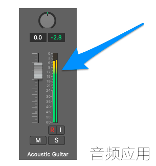

所以,VU表显示的是平均音量!与DAW中的FS表不同。FS表显示的是信号的精确数值。从技术角度讲,VU表反应速度比较慢,精度不如FS表。但是在实际的使用中,正是由于VU表的这种特性,成就了VU表在专业音频中的地位。
FS表在技术上更加准确,是的。您会看到信号中的每个瞬时峰值。但是我们的耳朵听不到那样的声音。根据弗莱彻芒森曲线(等响曲线),人耳对于各个频率的感知是不同的,换句话说,我们听到的声音就像VU表显示的一样!即使我们正在盯着各种各样的仪表看,声音也终究是靠我们的耳朵来感知的。因此,我们的耳朵才是最重要的,准确性“并没有那么准确”。
换言之:FS表显示音量,VU表显示响度。将VU表应用在轨道上时,可以看到声音的能量和强度,你可以通过眼睛“看的方式”来感知声音!
